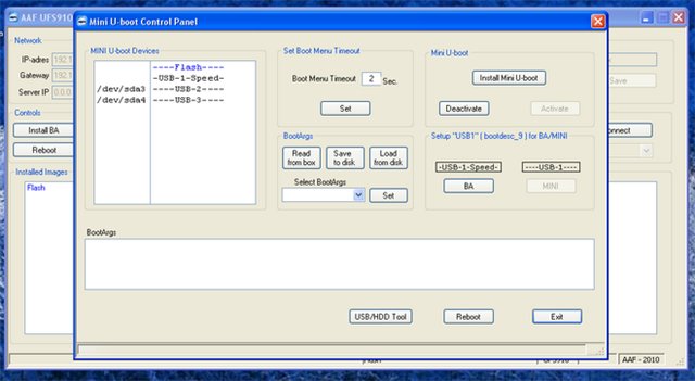

здесь я нажал на кнопку мини у
здесь нажал на инстал мини у и выбрал имидж Е2 последний

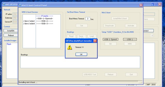

здесь после некоторого времени дождался ОК!
потом хотел выйти из MPI не выходило и я отключил комп!:( понимая что я ПОПАЛ по полной......

1. настраиваем МРI - прописываем логины, пароли кати, адрес. Сохраняем. Нажимаем конект, для соединения с катей.
2. Жмём кнопку Mini U-boot - установить минибут. Подсовываем файл из моей ссылки miniUPDATE.img. Ждём...получаем сообщение что он успешно установлен.

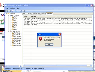

Сатэдитором сетинг залил спутники а в эмулятор не попаду никак где копать????

вопрос почему тогда сатлистэдитор связывается????????
