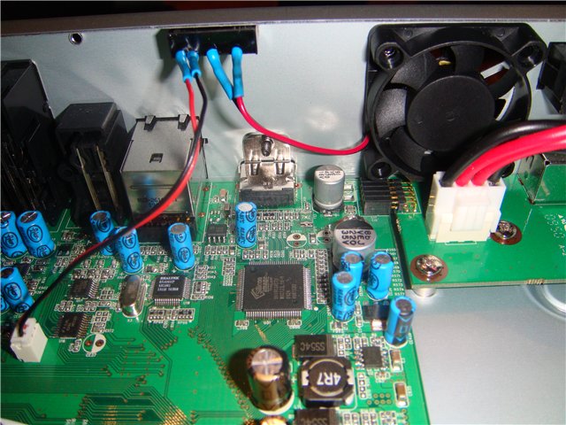

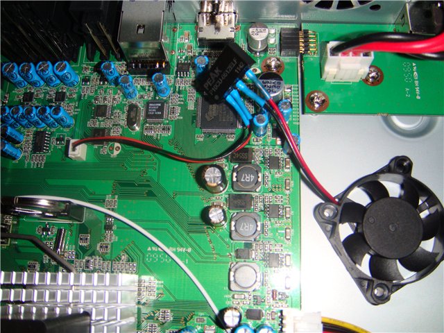

Спасибо! я прочитал эту тему от начало до конца и обрвтно, уже и все подключил.
Взял питание с 0/12 V, поставил два кулера( в сумме ровно 200 мА) один под тюнер другой под винт и добавил в цепь переменный резистор(можно регулировать скорость вращения кулеров)если сильно гудят.
Всем спасибо, кто помог мне с большего разобраться.!good!

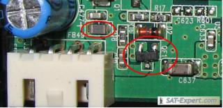

Ну и вам чиста паржать:) Обрезал провода у штатного вентиля, хотел впаять ещё один к этим же проводам(штекер не вытащить). Так потом натянул и огалённые провода соприкоснулись, чуть коротнуло, сгорел какой-то контролер вентилятора, потому что теперь он крутится постоянно, пока питание вообще не вырубишь:) Хотя в этом вижу плюс:)
И ещё нубам совет, не обрезайте решётку на корпусе штатного вентиля, я думал что шуму меньше будет, а теперь ужасный гул без неё.!bad!
Ещё немного и я спалю весь аппарат :)

Nikolayevih
picasso23,
Сделай хорошую фотку фрагмента, отмеченного красным эллипсом, на плате. Чтобы можно было прочитать маркировку.
LoDbIPb
picasso23
Возле разьема есть деталь под названием FB49. Прозвани ее, сравни с другой(например FB82). Должны званиться накоротко.
Nikolayevih
picasso23, Согласен. FB49 грелся прилично. Возможен обрыв.
Но вот точно вышел из строя ключ - полевичок QF1. Пометил большим овалом. Как на фотке, надо измерить напряжение на левой ноге. Должно быть там +12В. На нижней (средней), если он исправен, тоже +12В, если оборван=0В. Сделай замеры. Потом скажу как лечить.

picasso23
тестер пищит и на той и на другой одинаково. А что значит "должны звониться накоротко"?
Чтобы ничего не спалить в очередной раз, спрошу лучше:) Красный щуп понял куда прикладывать, а чёрный? К правой ноге?
grayd
picasso23, При прозвонке детали под названием FB49 тестер должен пищать, т.е. накоротко, это дроссель, типо кусочек проволоки. А вот при измерении напряжения на QF1, один щуп тестера на корпус ресивера-массу, а другой к исследуемой точки.
Nikolayevih
picasso23, На FB49, красный одному выводу, черный к другому. На прозвонке, должен быть типа писк. Ресивер должен быть выключен выключателем.:stop:
На QF1, тестер в режим измерения постояного напряжения 20V. Черный щуп на корпус шасси. Красным измерять на QF1. И перед проведением измерений на QF1, ресивер включить.!good!
picasso23
В общем как уже писал, FB49 пищит:)
Что касаемо QF1. Левая нога 12v, нижняя(средняя) по нулям.

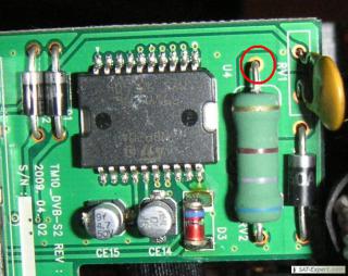

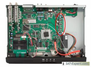

VlaG
Нет напряжения на LNB в слипе - проверил.
Итак используем схему эмиттерного повторителя, предложенную сам501 и подключаем резистор с базы к точке на тюнере, (отмеченно красным кругом), RV2.
На верхнем выводе RV2, в слипе - 0V, в режиме работы - 13,8V. Не забываем увеличить номинал сопротивления до 1,5 Ком.
Это для тех, кто хочет сделать управление кулером внутри корпуса.
Соединение делаем пайкой к выводу RV2. Вывод и контактная площадка для него достаточного размера, чтобы выполнить пайку и не перегреть плату даже 40 ВТ паяльником.
Напряжение +12V, для питания кулера и транзистора эмиттерного повторителя берем с платы от блока питания, после выключателя (действительно для Премиумов).
Ну не 13,8 там а 18,3. Ну все равно спасиб !good! все работает

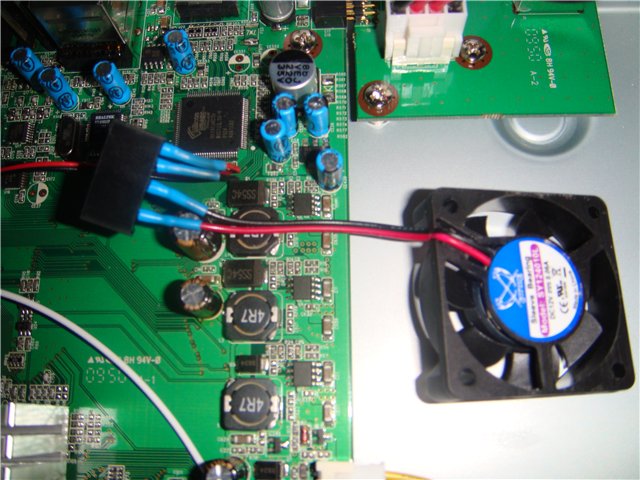

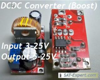

yaroslav_s
Мой опыт замены родного шумного вентилятора и относительно недорогой и простой способ решения проблемы отключаемых в стенд-бай режиме 12В.
Вентилятор заменил на Noiseblocker BlackSilent XM2 (14 dB, 3800 об/м., 6,7 куб.м/час, 40 х 40 х 10 мм, 6,5$).
На ebay.com за 7 $ приобрел преобразователь 5В на 12В (item number: 260802129328). На вход подал 5В для стандартного вентилятора. К выходу подключил Noiseblocker BlackSilent XM2.
Преобразователь – маленькая платка, размером 28 x 17.6 x 20 мм. Прикрепил на днище корпуса двухсторонним скотчем через изоленту.
Замена в моем случае оправдала себя на 100%. Даже в самую жаркую погоду, когда в комнате температура достигала 29 градусов, ресивер по несколько часов подряд работал на ХД каналах без проблем. Правда на данный момент не установлен хард-диск.
Шума с 2 - 3 метров не слышно совсем.
GOLEM828
Не я один думал про конвертер. :pardon::) Хорошее решение! 5+

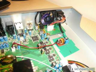

GOLEM828

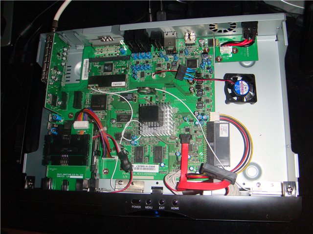

паяльник
замутил 12 вольт )
кулер 250 р 14db + преобразователь 5В на 12В на 2 вата
цена вопроса 500р + паяльник ) теперь тихо и холодно )
фото прилагаю !yea!
