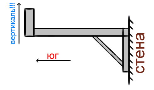

Установка кронштейна.
Кронштейн, на котором планируется устанавить поворотную систему, должен быть выставлен СТРОГО ВЕТИКАЛЬНО! Если будет хоть небольшое отклонение от вертикали о точной настройке на орбиту можно и не мечтать. Поэтому вооружайтесь уровнем или отвесом и выставляйте вертикаль, как можно точнее во всех плоскостях.
Несколько слов о выборе местоположения нашей системы, учитывая, что мы находимся в Северном полушарии Земли. Антена в положении мотора "на нуле" должна быть направлена СТРОГО НА ЮГ!, в нашей местности это 30°27'East. Влево на Восток (East) на 75° и вправо на Запад (West) также на 75° ничего не должно перекрывать сигнал с орбиты. Мало того спутники "висящие" на краях орбиты находятся очень низко над горизонтом, например Yamal 201 90°East или Hispasat 30°West, при наведении на эти спутники антена смотрит практически вдоль поверхности Земли, это тоже надо учитывать выбирая место для установки.

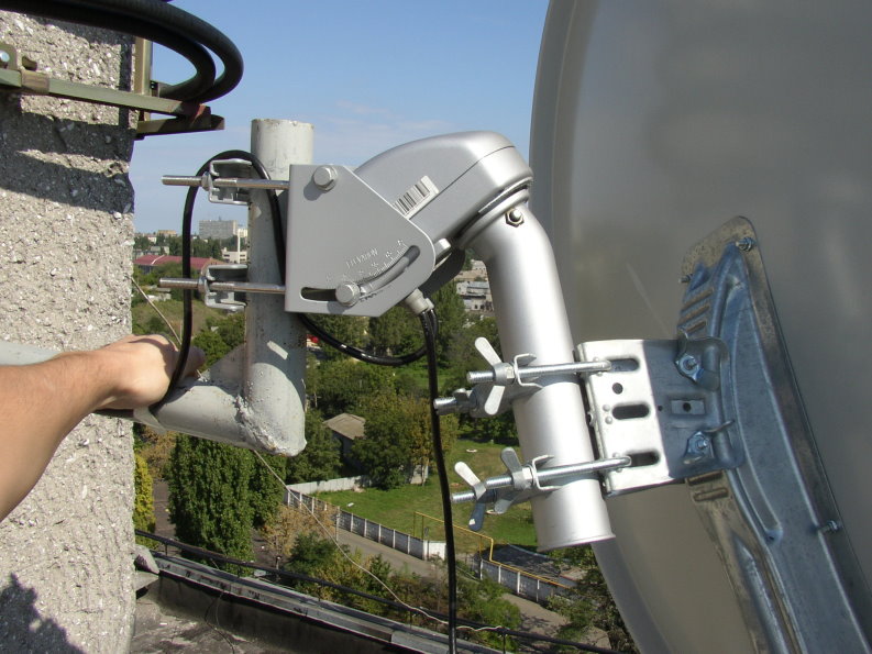

Мотор.

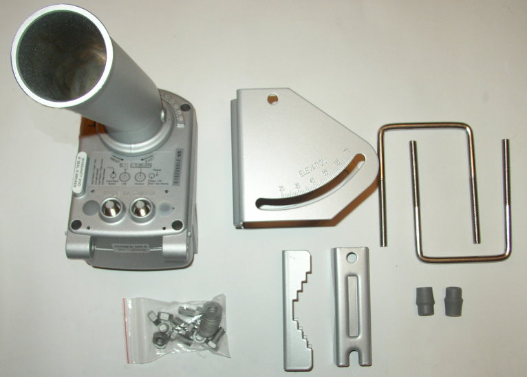

В основе нашей системы будет использован DiSEqC мотор производства Strong. Настоятельно рекомендую перед установкой системы проверить двигатель (если он другой фирмы производителя) на предмет его корректной работы по протоколу DiSEqC 1.2 и с программой USALS. Т.к. есть печальный опыт, когда после установки и кропотливой настройки полярки выяснялось, что двигатель не совсем адекватно реагирует на команды тюнера, а как вы понимаете для того, чтобы поменять двигатель надо разобрать всю систему :(.

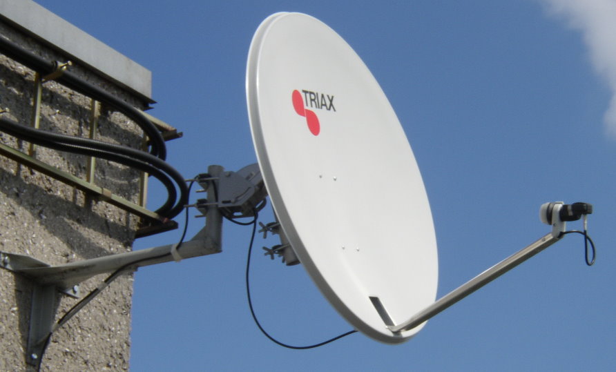

К выбранному нами двигателю, судя по прилагаемой инструкции, можно прикрутить антену диаметром до 120 сантиметров. Не будем испытывать судьбу и ограничимся зеркалом диаметром 88 см, производства Triax. Антены этой фирмы при меньшем размере "собирают" столько же сигнала, как их дешевые, но бОльшие в диаметре "конкуренты". Поэтому считайте. что мы устанавливаем 110 см от нонейм производителя - результат будет тот же.

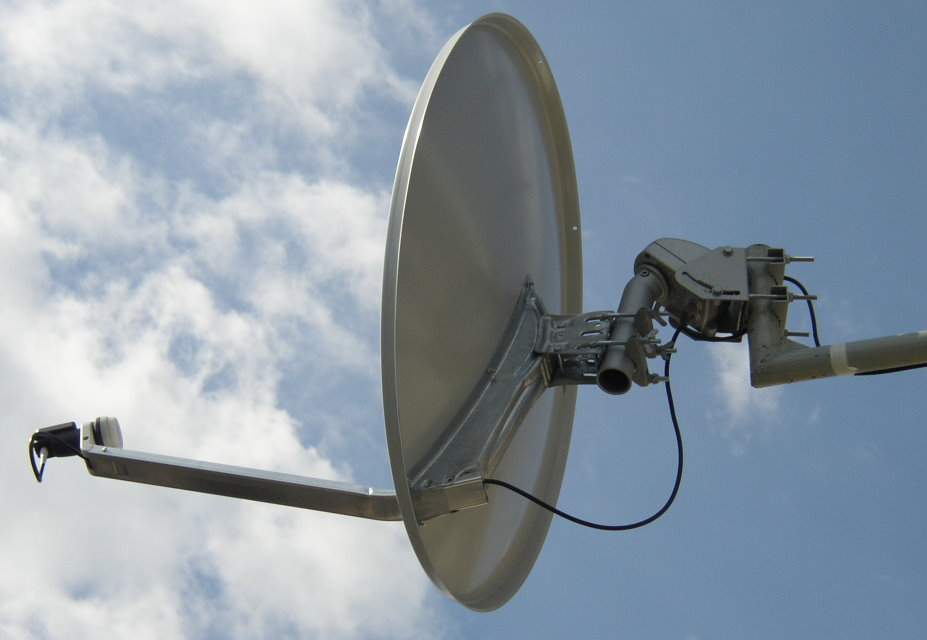

Итак, Кронштейн установлен, все необходимое оборудование закуплено, будем приступать к установке. Для начала собираем мотор согласно инструкции, прилагаемой к мотору. Затем к хоботу мотора прикручиваем крепление зеркала антены, тут есть пару моментов, на которые нужно обратить особое внимание. Мотор должен стоять на нулевой отметке азимутальной шкалы. На хоботе есть линия отливки, она совпадает с его осевой линией. Крепление тарелки необходимо прикрутить к хоботу, ориентируясь на эту линию ровно по центру.
seal
Администраторы

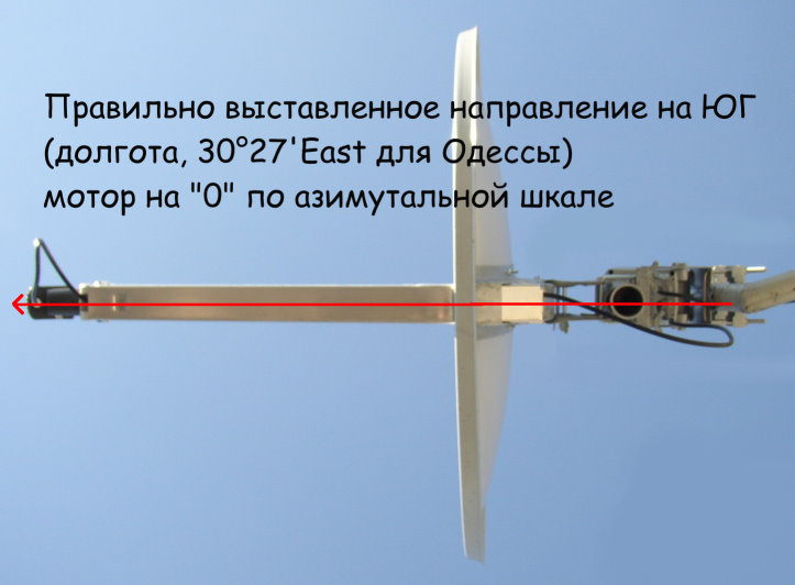

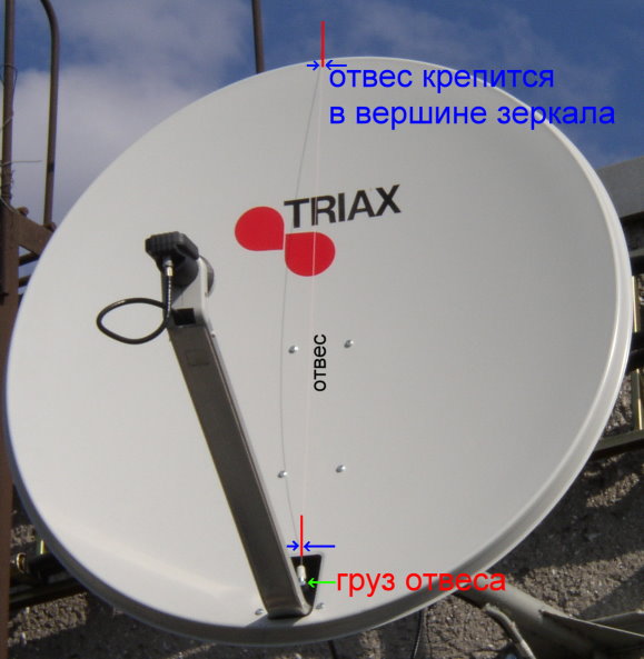

Далее мастерим отвес и закрепляем его в вершине тарелки, там где проходит вертикальная ось симметрии. Если у нас "глаз-алмаз" и мы верно посадили крепление тарелки на хобот мотора, наш отвес должен идти строго вдоль вертикальной оси тарелки, если же все криво - совмещаем веревку отвеса с вертикалью тарелки, подстраивая крепление тарелки относительно хобота мотора. В итоге у нас должна получиться следующая конструкция:
seal

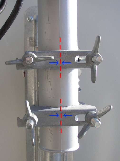

Администраторы
как видно из фотографии (вид снизу) начальная ориентация системы строго совпадает с направлением долготы места установки и в нашем случае направлена на 30°27'East.

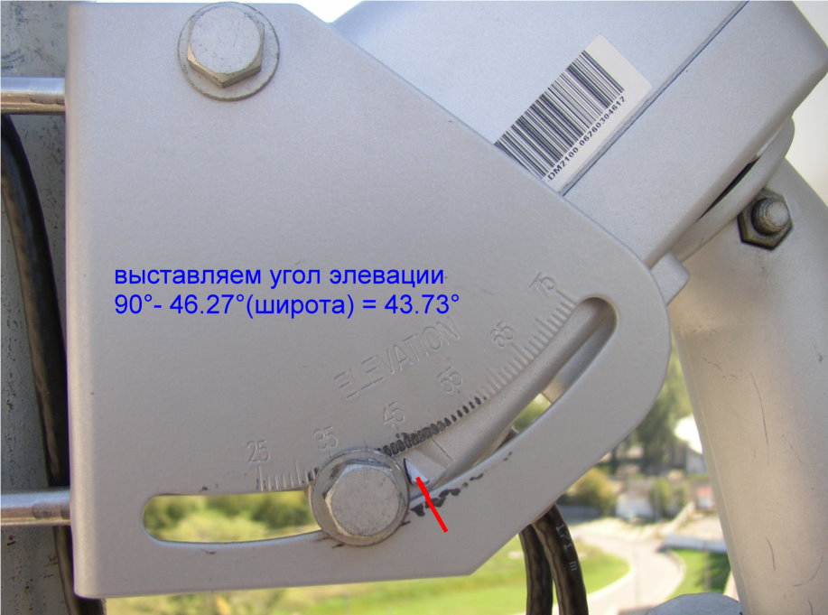

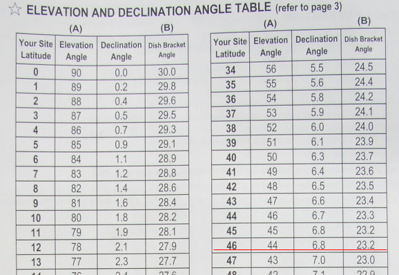

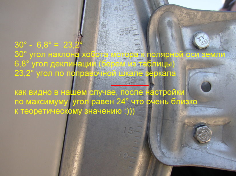

Следующий шаг установка угла элевации он расчитывается по формуле: УГОЛ ЭЛЕВАЦИИ = 90°- 46,3°(широта) т.е. 43,7°
Искомый угол можно также подсмотреть в таблице, которая есть в инструкции по настройке мотора.
Там же есть значение угла деклинации, но его мы все равно будем подбирать при настройке.
Все, предварительные настройки выполнены:

Если тюнер и телевизор находятся в зоне видимости, начинаем измененять угол деклинации (двигая зеркало в вертикальной плоскости, но не трогая выставленый ранее угол элевации!!!), найдя максимум сигнала затягиваем болты, следя чтобы уровень сигнала не упал при затяжке. Если мы вылнили все, что было описано выше правильно - установка и настройка полярной подвески на этом закончена, орбита настроена.

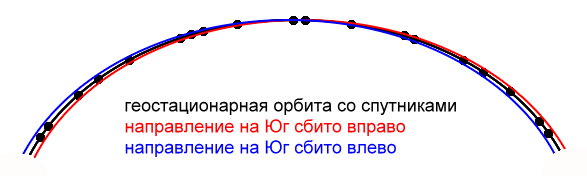

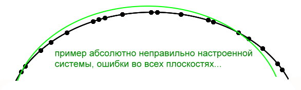

Как видно из приведенных ниже рисунков ошибиться можно в двух плоскостях :) Неправильно выставить направление на Юг и неправильно выставить угол места.
В первом случае орбита будет смещена влево (или вправо) т.е. спутники находящиеся от центра орбиты (читай Юга) будут "уходить" вверх с одной стороны и вниз с другой из картинки легко понять куда надо повернуть систему, причем поворачивать следует в месте крепления мотора к кронштейну а не тарелку относительно хобота мотора! Поправив на пару градусов в нужном направлении опять проверяем не "уходят" ли спутники и так до тех пор пока вся орбита не встанет на своё место.
seal
Администраторы

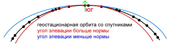

Вариант второй, Неправильно выставленный угол элевации даст вам уход спутников по краям орбиты с обеих сторон вверх, если угол элевации меньше положенного а на верхний спутник вы "вытянули" увеличением угла деклинации. И вниз если угол деклинации больше расчетного. Что делать в этом случае я думаю также ясно, если спутники с обеих сторон от Юга "провалились" - уменьшаем элевацию, увеличивая деклинацию (при этом следим чтобы уровень сигнала оставался максимальным), и если спутники к краям орбиты ушли вверх-увеличиваем элевацию уменьшая деклинацию.

Если же у вас оба случая неправильной настройки вместе-бросайте это неблагодарное занятие и вызывайте специалиста, спутниковое телевидение - не Ваш конек... :)))
