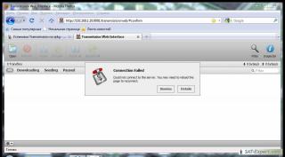

    Мужики , такая ошибка выскакивает при установке трансмишн

    25
    Установил захожу а там такое и ничего не дает сделать[​IMG] вас ис дас и что ему надо?
    либо плохой реквмст ерор400

    opilochnik, а в скрпите для демона прописали свои пути? Сам демон в процессах запущен?
    opilochnik нравится это.

    Процеесы командой top.
    Но грязь в прошивке и постоянная ошибка вебморды, когда она загружена(судя по скрину) не взаимосвязаны.
    И всё таки, скрипт для демона не переносили? Т.е. он у Вас в автостарте так и остался? Соответсвенно Вы его запускаете при включенном ресе?
    Тогда возможны любые глюки трансмишиона! Даже зависания реса.

    25
    и вижу [​IMG]
    ладно щас буду вдумчиво ковырять
    Добавлено через 1 час 4 минуты
    Все перепроверил вроде поперло,свап смонтировал но окошко постоянно выскакивает
    вроде за ночь не отвалился,а вот с мордой все равно проблемы
    всем спасибо!
