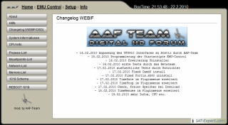

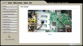

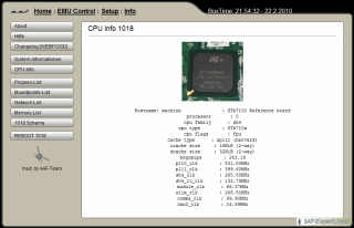

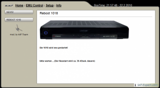

Веб интерфейс для 1018-1008
Evdok
Модератор "Octagon"
Вот здесь на немецком форуме о нем же пишется?
Вопрос:
Hab da keinen Zugang Was ist das denn nun genau? für die Emu-Soft oder für das Enigma-gezumpels?
Ответ:
______________________________
В архиве инструкция по установке, но на немецком, нужен перевод.
И, вот еще, о приоритетах при установке:
Ok das klappte bei mir auch nicht. Aber einfach die Datei lokal entpacken und den Inhalt des Ordners "var" auf die Box und "leider" jede Datei CHMOD 777 (zwar nicht zu empfehlen, aber ich hab ne Firewall-Routerlösung, die alles blockt
  • aaf_webinterface_atevio_v05.tar.gz.zip
    533,6 KB · Просмотры: 82

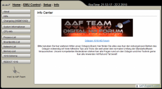

    63,3 KB · Просмотры: 142

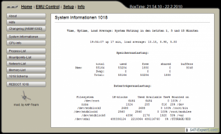

    67,3 KB · Просмотры: 96

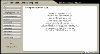

    56,8 KB · Просмотры: 100

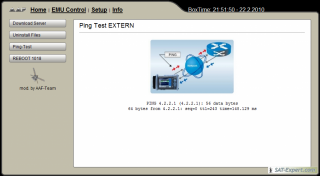

    55,7 KB · Просмотры: 84

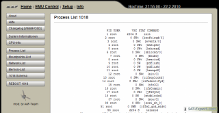

    50,9 KB · Просмотры: 92
shuricel
Вообще-то это для официального софта, как они пишут.
Но! Не работает, так как должно...
Вот схема установки:
Установка:
Скачать tarfile и копирования через FTP к Atevio Вставка -> / TMP
CD / TMP
Тар-xzf webif_atevio_V0.5.tar.gz-C /
...так вот в tmp оно не ложится...

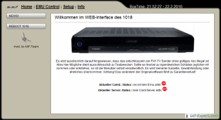

    67,4 KB · Просмотры: 5
motiola
Присвоил,не работает
