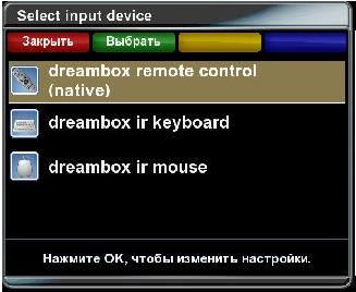

Alexdars23
0
уровень
Спасибо, но здесь я менял настойки бесполезно это плагин для родной мышки и клавы темболее они инфрокрасные, а я имел ввиду радиочастотные, то-есть я всё-таки склоняюсь за отсутствие драйверов для различных usb устройств.:unsure:
