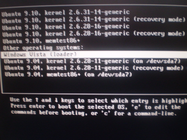

Стояла у меня виста и решил я познакомиться с линуксом..... высвободил на жёстком диске место под линукс, разбил его на три дериктории(свап,сам убунту и хоме) начал процесс установки. всё прошло нормально, единственно, где программа должна добавить опции из уже установленных систем, ни одной системы убунту не увидел. ну думаю не страшно, закончил установку и перегрузился. после старта в меню выбора операционки висты тоже не увидел, ну саму убунту не смог стартануть. ну думаю криво стала, надо установить по новой. запустился с лайф цд, удалил все три созданные директории,разметил по новой и запустил процесс установки.
Итог: теперь при запуске компа он мне показывает что у меня стоит две операционнки убунту и ни одна из двоих не запускается. висту он так и не видет, как буд-то она отсутствует.
Помогите пожалуйста правильно снести эти две убунту, востанновить загрузчик висты и потом правильно установить убунту.

да проблем как у бешенной собаки блох :) дело в том что я на основном диске при помощи сжатия высвободил место под убунту, а вот создать отдельный диск забыл. ну и бросил туда убунту..... а она в свою очередь переписала бутлоадер от висты. теперь после удаления всех директорий с убунту загрузчик груб остался и комп пытается с него запустить висту, что естественно не возможно. теперь надо востановить загрузчик висты, вот над этим и бьюсь в данный момент.

вот так и не помогло. проблема оставалась. создал новый диск и установил в него висту. загрузчик переписался и теперь старая виста стартует без проблем. но теперь при старте надо постоянно выбирать между двумя вистами и двумя убунту..... теперь бы это всё граммотно вычистить......
Жора_03
ну всё почистили! стала как новая :) огромная благодарность schein7 !good!
