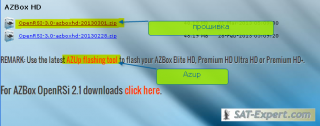

Можно например по ссылкам здесь скачать прошивку и AzUP (если ссылки еще живы):
http://forum.sat-expert.com/firmwar...-quantum-2-2-elite-premium-premium-ultra.html
или в подобных темах про Энигму2 на азиках.
ПС
Установка энигмы например описана здесь - по-русски и в картинках:
http://forum.sat-expert.com/faq-po-...-nastroika-tyunera-na-36-eutelsat-v-kart.html

Тогда опять нажми VOL + включи - появится IP адрес( писал что так сделал) . Открой самый свежий Azup - впиши ип адрес - GO - выбери пуит к скачанному пачу.

Всё скачал, спасибо, прочитал, но куда же подсовывать патч? В какую папку его вставлять? Я не правильно патч файл вставляю... может поэтому и не могу дальше ничего сделать...
Пач не надо подсовывать- надо запомнить где его сохранил и потом указать в Azup где он находится . Примерно так- в инструкции по картинкам посмотри :)
