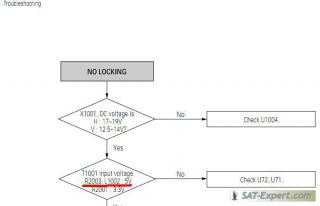

Подскажите начинающему радиолюбителю)
На 3 ножке тюнера должно быть 5 V, а то вот на R2003 есть 5 в а сразу после нее на входе тюнера уже нету напруги.
Это так и нада ?
---------- Сообщение добавлено в 23:45 ---------- Предыдущее сообщение размещено в 22:39 ----------
И вопрос получше) У меня на вход тюнера через R2001 заходит 5В вместо 3.3.
Является это причиной почему синал есть а каналы не лочатся.U71 и U72 вроде бы впорядке напряжение на них какое и указано в схеме
zzczz
R2003 - 0Ом по схеме (типа предохранителя). После нее должно быть 5В. Судя по всему, перегорел..
Напряжение на R2001 тестером мерять бесполезно, это ведь clock шины I2C.
trewor320
Re Samsung9500
А что обозначает (RF) на схеме. Должно на 3 ножке тюнера быть 5 в или нет.?А то могу перемычку попробовать поставить если 2003 просто типа предохранителя
trewor320
Увидел ,что у меня на 3й ноге GND звонится ( А какого х.. Может от того что "так хорошо" кондеры припаял когда картинка сыпалась. Но работал же и после того
U71 и 72 могут быть этому виной?

trewor320
Мерял. есть там именно такие напряжения. А вот в самом тюнере на одном из конденсаторов 0.5 В. С221 который ближе к жестяному корпусу. На всех 3 остальных нормальные. Их менял недавно ,какое-то время работало.
На ногах тюнера напряжения все как указаны в схеме.(
zzczz
Осмотри лупой монтаж на предмет коротышей и обрывов... При замене кондеров могли появиться... Проверь, что может садить питание на с221. Если сигнала все-таки нет, скорее всего Mika Hakinas прав. Восстанавливать смысла не вижу, проще купить Orton 4100c за 18 баксов, или выбирать из HDTV тюнеров... Время не стоит на месте,- состарились наши 9500-тые...
