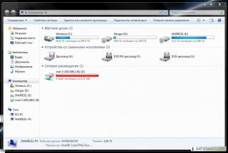

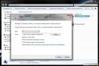

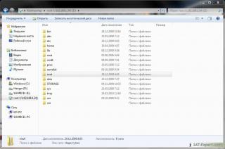

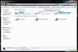

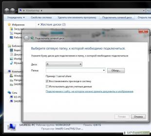

shuricel
подробние как подключить сетевой диск
1. заходим в меню "пуск">> "компьютер"
2. нажимаем на кнопку "подключить сетевой диск"
3. правилно заполняем поле "папка"
-\\ IP- адрес ресивера\root
4. нажимаем "enter" и видим:
5. теперь можно открыть и просмотреть содержимое подключенного диска:
Надеюсь понятно.
святой
Огромное тебе спасибо , теперь всё нашёл .
