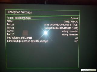

Привет всем!
Прошу помощи от профи. Ситуация такая: в течении дня пару раз мигнул свет. После этого все каналы в списке стали неактивными (серыми). При выборе любого из них, пишет Service unavailable! Check tuner configuration!
Катрайн 910. AAF Multimedia Edition (Image 26)
Помогите разобраться новичку, как вернуть, чтоб все каналы были активны? Настроек миллион, многое на английском.

skylizzard
спасибо, что откликнулся, но...
ааф-меню -настройка- поиск сервисов
такого пути в настройках нет.
устанавливаете ваши спутники согласно дисек
как установить спутники согласно дисек?
---------- Сообщение добавлено в 18:38 ---------- Предыдущее сообщение размещено в 17:41 ----------
в разделе Главное меню - Настройка - Поиск сервисов - Настройка позиционера пишет Нет тюнера, для использования с diseqс позиционером.
При автоматическом поиске сервисов пишет - Нечего искать! Пожалуйста, настройте Ваш тюнер перед запуском сервиса поиска.
Что все это значит и как и где его нужно настроить?
roman5
1.Если можно- укажите вашу антенную конфигурацию- какие у вас спутники, на каких выходах, какой у вас стоит дисек или используете мотоподвес- напишу вам все дословно
2.Путь в главном меню-
menu-настройка ок-поиск сервисов ок-настройка тюнера ок- далее конфигурируете тюнер, выбираете расширенный и устанавливаете ваши спутники согласно дисек, сохраняете и перезагрузите энигму
3.
- для примера-
как должны выглядеть настройки для дайсика 1.0
для 36- нтв и триколор- если он на первом выходе дайсика
режим конфигурации расширенный
спутник 36.0 E
LNB LNB 1
очередность автоматически
LOF определены пользователем
LOF/L 10750
LOF/H 10750

skylizzard
не знаю как все это определить. вся аппаратура досталась, так сказать, в наследство. я сам ничего из этого оборудования не устанавливал.
презалейте свой список спутников
частично проблема решилась. стали показывать каналы которые на спутнике Amos 2/3 (4.0w). Каналы на Astra 4A (4.8E) не показывают, пишет tune failed! хотя раньше показывали. со всех остальных спутников тоже не показывают каналы. перезаливал весь список спутников которые там были, не фильтровал по европе.
---------- Сообщение добавлено в 22:28 ---------- Предыдущее сообщение размещено в 22:23 ----------
скрин настроек
roman5
Уважаемый skylizzard! Режим конфигурации- РАСШИРЕННЫЙ!!!!!!!!!!
SET VOLTAGE and 22khz- НЕТ!!!!!!!!!!
Напишите- на каких портах у вас какие спутники- я вам все напишу как надо и будет все хорошо!!!!!!!!!!
NB!!!- после изменений в настройках выскакивает табличка zap- yes(да), now(нет), жмете yes(да)- в противном случае ваши изменения не сохранятся. Пишите, буду рад помочь, сам был в вашем положении, жду.
---------- Сообщение добавлено в 00:20 ---------- Предыдущее сообщение размещено в 00:16 ----------
Прочтите еще раз, сделайте как я вам написал и все у вас будет good, по скрину у вас
проблема только в невернойной конфигурации катрейн
