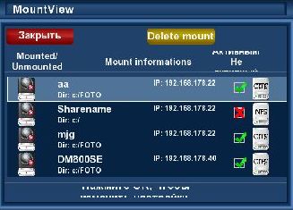

    allllex не знаю ,где я туплю? Пробую на двух версиях гемини3 и оозоон, ну не получается. Выполняю абсолютно все указанные в твоем сообщении пункты. Рабочая сеть создана , парольная защита снята. Рабочую группу переписал, как в компе:
    log level = 1
    security = share
    server string = Dreambox %h network services
    workgroup = WORKGROUP
    Посмотри пожалуйста:
    [​IMG]
    [​IMG]
    Захожу в Network - Mountpoints Management и вижу 4 девайса с серыми шариками и красными крестиками. Пробую на каждом устройстве прописать адрес моего ПК, и путь к расшаренной папке FOTO (c:/FOTO). Появляется сообщение:
    Точка монтирования с таким именем уже существует. И все остается без изменений.
    [​IMG]
  9. allllex
    allllex Модератор Команда форума
    Регистрация:
    20 окт 2007
    Сообщения:
    3.496
    Симпатии:
    3.770
    Всего пока три вопроса, совсем не связанные с дримом.
    1. Какая операционная система на SERGEJ-PC
    2. Компьютер SERGEJ-PC видит компьютер VLADIMIR-PC и можно ли зайти с этого компа в твою папку FOTO?
    3. Как реально называется твоя расшаренная папка: FOTO, или foto.
    А вообще то все наверное проще:
    1. На своем ДМ800SE напиши:
    Server share Harddisk
    Это даст возможность тебе со своего компа зайти в бокс на HDD. (и здесь совершенно не по делу твоя надпись c:/FOTO)
    2. На своем aa напиши:
    Server share FOTO
    (если на компе папка действительно прописана большими буквами) никаких c:/ писать не надо, самба сама разберется, какие открытые у тебя папки.
    Если маленькими, то
    Server share foto
    Серверы Sharename и mjg вообще удали.
    Если и сейчас не пустит, тогда впиши дефолтные логин и пароль:
    username
    password
    Попробуй так...

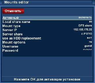

  10. vadiaravolk
    vadiaravolk Любитель Сат-ТВ
    Регистрация:
    12 дек 2006
    Сообщения:
    57
    Симпатии:
    45
    allllex, вроде тоже всё выполнил, глянь плиз.
    я так понял не прикрутился комп.
    вот скрины. где плясать?
    имидж NEMESIS

  11. allllex
    Регистрация:
    20 окт 2007
    Сообщения:
    3.496
    Симпатии:
    3.770
    Конечно не прикрутился. Да и как прикрутится комп, если ты прикручиваешь комп, а шарить собираешься дрим?
    (expert/hdd)???
    Впиши название папки, которая расшарена на компе.
    В таком же окне, как здесь на нижнем фото
    только твоем, а не его, в строчке Server share
    Я не знаю, как называется папка, которую ты расшарил на своем компе.

  15. allllex
    Регистрация:
    20 окт 2007
    Сообщения:
    3.496
    Симпатии:
    3.770
    Посмотри на мои скрины и сделай так же
    Ошибки в MountType, выбери CIFS Share
    Ошибка в Server Share
    Елки - палки, ты хоть посты читай:
    vadiaravolk нравится это.
