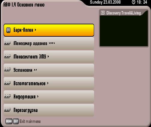

Имидж AAF 1.4 для UFS910
http://upload.dvhk.pl/content.php?id=99462
Имидж AAF 1.4а для UFS910
устанавливаем с меню тюнера..
ver 1.05
IP-Adresse: 192.168.1.100.
Качаем с форума на прямую.

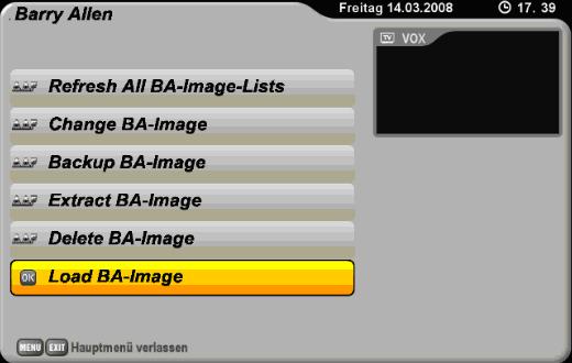

Original 1.05 Image +BA +OSD 0.1
1.05 glob9 mod_ 0.2b NEW
http://pkt.sat-elita.info/viewforum.php?f=30
Original 1.05 Image +BA +OSD 0.2
http://www.aaf-board.com/wbb2/thread.php?threadid=9439&page=6

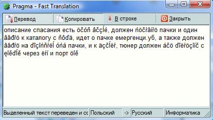

Для реанимации тюнера требуются:
- null модемный кабель
- сетевой кабель для прямого соединения компьютера с Катрейном, или Катрейн, подсоединенный к сети ЛАН
- HyperTerminal Private Edition - программа, делающая возможным подключение к тюнеру через com порт
- tftpd - программа, делающая возможным подключение к тюнеру через ЛАН
- emergency.ub - аварийное ядро kathrein ufs-910
- Полный софт 1.04 - http://kathrein.tvsat-pl.info/download/file.php?id=21
(это уже скомпилированное обновление офф. имиджа 1.04 и файлы ядра офф. имиджа 1.03) Другими словами с этим имиджем Катрейн сразу восстанавливается в офф. версию 1.04, минуя версию 1.03
Подготовка HyperTerminal Private Edition
1. Устанавливаем HyperTerminal Private Edition
2. Запускаем программу. Так как это триальная версия,надо немного подождать.
3. Приступаем к конфигурации программы.
• Запускаем программу и в окошке Nаmе: вписываем название сессии (я например написал Kathrein)
• Выбираем порт коммуникации, в нашем случае COM1 и дальше переходим к опции Configure.
• Порт COM1 конфигурируем так:
- Скорость (бит/сек): 115200
- Бит данных: 8
- Четность: Нет
- Стоповые биты: 1
- Управление потоком: Нет
Такую заготовленную сессию мы сохраняем. Это дает возможность быстрого доступа к сессии без повторной конфигурации.
Подготовка программы tftpd
1. Программу мы распаковываем на компьютер напр. в C:\tftpd32.310beta
2. К каталог, в который распаковали программу мы копируем файл emergency.ub
Подготовка флешки
1. Форматируем флешку в FAT32
2. Создаем каталог с именем kathrein
3. В каталоге kathrein создаем подкаталог ufs910
4. К подкаталог ufs910 загружаем официальные имиджи 1.04
Реанимация тюнера
1. Вставляем флешку в Катрейн (гнездо USB на передней панели)
2. Соединяем Катрейн с компьютером при помощи null модемного кабеля
3. Соединяем Катрейн с роутером и компьютером с помощью сетевого кабеля
4. Запускаем tftpd. Программа не требует конфигурации, потому что автоматически обнаружит IP нашего компьютера.
5. Запускаем программу HyperTerminal Private Edition и выбираем созданную ранее сессию
6. Сейчас включаем тюнер и немедленно жмем на клавишу ЕNТЕR клавиатуры. Сессия должна остановиться на линии STB7100-REF>
Все нижеприведенные команды мы вписываем в терминал
7. Приступаем к очиститке памяти.
Пишем:
erase A0200000 A0ADFFFF и нажимаем ЕNТЕR
erase A0C00000 A0FFFFFF и нажимаем ЕNТЕR
8. Конфигурируем IP адреса тюнера и компьютера
Пишем:
set ipaddr 192.168.0.104 и нажимаем ЕNТЕR (адрес Катрейна)
set serverip 192.168.0.100 и нажимаем ЕNТЕR (адрес компьютера)
9. Теперь пересылаем файл emergency.ub с компьютера на Катрейн
Пишем:
tftp a4000000 emergency.ub и нажимаем ЕNТЕR
10. Вводим в действие процедуру загрузки програмного обеспечения с флешки
bootm a4000000 и нажимаем ЕNТЕR
11. Когда на терминале появится надпись END мы ОТКЛЮЧАЕМ null модемный кабель и ТОЛЬКО ТОДА ожидаем старта тюнера. (НЕ отключите кабель, не дождетесь запуска) После этой операции Катрейн запускается на версию программного обеспечения 1.04 что сделает возможным загрузку любого имиджа.
Все требуемые архивы найдете по этим ссылкам:
tftpd32.310beta.zip - http://kathrein.tvsat-pl.info/download/file.php?id=27&sid=eaef0118adbb58a55890c8867b9cafed
hyperterminalpe63.zip - http://kathrein.tvsat-pl.info/download/file.php?id=26&sid=eaef0118adbb58a55890c8867b9cafed
emergency.zip - http://kathrein.tvsat-pl.info/download/file.php?id=25&sid=eaef0118adbb58a55890c8867b9cafed
Несколько слов по Гипертерминалу. Это стандартная программа, и у кого она стоит, качать ее не надо.
На Висте его нет
На Висту устанавливается хитро.
Запускаете установку с ПРАВАМИ АДМИНИСТРАТОРА. После того как откроется первое окно, программа установки как будто виснет. Ждите, очухается. Устанавливайте все по умолчанию. Программа первый раз споткнется на файле regswer32. Не могу открыть. Найдите этот файл по указанному пути, зайдите в Свойства файла - Безопасность. Увидете в правах только 2 галочки. Не хватает прав. Нажмите Дополнительно - выберите Администратор, нажмите Изменить - опять выберите Администратор и поставьте внизу слева галку Добавить разрешения..., нажмите Применить и потом везде ОК
После этого закройте окно предупреждения крестиком а не Ок. Программа начнет устанавливаться дальше и споткнется на втором файле Msvcirt.dll. Проделайте ту же процедуру. В конце программа установки попросит перегрузку. Согласитесь. Ярлыки не появляются Исполняемый файл найдете в папке C:\Program Files\Windows NT\HyperTerminal.
По этой инструкции восстанавливается любой Катрейн, независимо от того, чем вы его загубили

Перевод, приблизительно смысл:
# diseqc_mon & diseqc_cfg -
мониторинг скрипт v.080203 bbjs
# Проверка изменения канала идет ежесекундно, автопосыл
diseqc-команды, когда:
# - канал & спутник изменился
-Загрузите файлы в /data/bin/ и /data/diseqc/ и права
755

Как и чем переводить текст на русский язык?
Помочь довольно просто. Качай вот это:
http://rapidshare.com/files/41882085/Pragma.v5.0.100.11._dic_5.0.100.2_.incl.KeyGen.rar
Это переводчик. В нем есть и украинский и русский и в том числе и польский. И лекарство. Можно сконфигурить любое направление перевода.
Если что не ясно, то иди сюда:
http://forum.ru-board.com/topic.cgi?forum=35&topic=5084&start=1620
Это знаменитый русский варезник. Там обязательно нужна регистрация. Вот там все разжевано.
Работать просто. Пишешь текст в любом блокноте. выделяешь его и отправляешь в буфер. В это время должно быть открыто оно программы из трея правой кнопкой "Быстрый перевод" и уже выбрано направление перевода Русский (или другой, на котором пишешь в блокноте) - Польский.
Как только отправил написанный текст в буфер, в открытом окне быстрого перевода появляется польский текст, который АВТОМАТИЧЕСКИ отправляется в буфер обмена. Тебе надо только вставить его в ответ полякам. Проще некуда.
Одно замечание. На компе должны быть польские шрифты. Если хочешь перевести польский текст с форума, просто выдели его и отправь в буфер. Перевод моментально появится в окне быстрого перевода. Но у тебя должны быть установлены польские шрифты и сайт, с которого нужен перевод должен корректно отражать польские буквы. Иначе получишь вот это:
И такое окно с козябриками может появиться, если ты выбрал польский словарь при установке, но не выбрал украинский. Они связаны между собой и должны быть инсталлированы оба.

Barry Allen UFS-910
Barry Allen 4.0.1Ghost можна установить на любой имидж, как на оригинальный 1.04 так и PKT.
Deesy написал(а):
с некоторого момента меня стали раздражать все нововведения в имиджи "хакерских" групп базированных на рудбоксе. в том числе меня сильно огорчило что "родительский код" не работает толком ни на одном хакерском имидже. все чего мне в данный момент не хватает в "родном" 1.04 это фтп (для быстрой правки) и "Эмы". несколько дней назад кто-то опубликовал вскользь на том же сайте про этот чудный плагин от Барри. вчера я впервые попробовал его. точнее почему я решил попробовать его: флеш память у кати сильно ограничена. да и нужно искать метод как создать компрессированный имидж фолдеров (как это сделано на notfall или хакерских имиджах. кстати если кто-то знает - расскажите пожалуйста). я пытался залить библиотеки в папку /data/ на родном - не хватило места. заливать например в папку /app тоже не получилось ибо папка подмаунчена с атрибутом "только чтение". с барриевским плагином получается что все имиджи хранятся на стике и есть возможность залить чего почти неограниченно (все упирается в свободную оперативку). вот я вчера и начал копать в этом направлении. напишу пока то до чего докопался.
и так:
0. Предподготовка.
0.1. я устанавливал все на родной 1.04. операции по прошивки фирмвари были описаны ранее. если нужно - опишем снова :lol:
1. Установка.
1.1. форматируем флешку под виндами в фат32 и даем ей название "BA" (обязательно заглавными!!!)
1.2. копируем в корень барривский плагин barry-allen-UFS-910-4.0.1_GOst.tar.gz
1.3. вставляем флешку в "катю", на компьютере набираем
telnet 192.168.1.100
попадаем на экран BusyBox-a
1.4. набираем команды:
1.4.1. копируем имидж в тмп папку:

Этот тип установки возможен, к сожалению, только с версии AAF-1.4. В новом меню OSD можно управлять всеми важными BA командами. Полностью по-новому скомплектована функция Load BA-Image
Запускают OSD (меню + FAV) , выбирают Барри Аллен , и нажимают Load BA-Image
сначала нажимают рефреш Image-Lists, (все актуальные имена имиджа в сервере сортируются)
а затем Load BA-Image.
В этом примере были найдены на сервере 2 имиджа . После выбора имиджа мы его загружаем из сервера в BA флешку.
При этом актуальные Settings Flashimages сортируются и принимаются.
Процесс продолжается при быстром доступе в Интернет примерно 2-3 минуты!

Бари Аллен, это такой софт, при помощи которого можно на одном Катрейне, держать сколько угодно имиджей. (как на Дримбоксе) И запускать тот , какой нравится. Причем имидж разархивируется во внешнюю флешку ВА, в результате этого освобождается место на внутренней флешь-памяти и в Катрейн можно Запихать больше полезных аддонов и программ.

Эх. Ещё бы Osd не на немецком. Хотя бы на английском.
А не хочешь на русском попробовать?
Перевел как обычно путем замены таблицы символов. Шрифт выбрал поуже.
Со шрифтами тоже не так просто, все платные, особо не разгонишься.

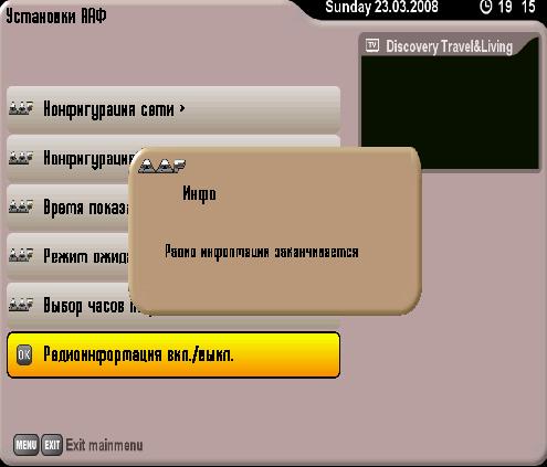

Скопируйте подпапку data из папки Rus через FTP в корень Катрейна и согласитесь на замену файлов. В этой директории нет ни одного нового файла, а при обновлении файлов, права доступа не слетают. Так что их можно не выставлять.
Единственный новый файл, это файл шрифта test2.TTF, который установится в директорию /data/menu. Ему надо присвоить права 777.
Для информации, файлы с расширением .ch имеют права 755, а файлы с расширением .mnu права 644
Для возвращения на немецко-английский интерфейс предусмотрена подпапка data в папке Original. Скопируйте, и все восстановится.
Постарался перевести все меню и всплывающие окна. Имейте ввиду, что иностранных букв нет вообще. Если информация приходит извне, то в этом случае текст пишется по иностранному, но русскими буквами. Все всплывающие окна на русском сам не видел, не захотелось издеваться над Катей. Ведь все уже установлено. Да и жена не дала возможности разогнаться потестить.
Вообщем перевод для любителей. Может с какими буквами пролетел. Особо не старался. Это для интереса.
На терминале все будет отражаться в транслите с неправильным отображением русских букв, не имеющих аналогов латинских букв.

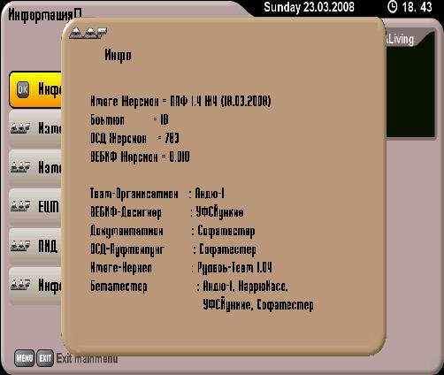

Для любителей подвешиваю русскую версию для OSD имиджа AAF_1_4a_1w
Только для этого имиджа для ресиверов 1 ватт. Там есть кнопка переключения шрифтов. Если переключите шрифт на Ариал, то получете на экране телевизора транслит (кривоватый).
http://i019.radikal.ru/0803/0f/de42f34d9fb2.jpg
Если выберете мой шрифт test2, то получите русский интерфейс.
