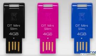

Kingston Data Traveler Mini Slim
Read 20 MByte/s, Write 8 MByte/s (4GB)
Проверил лично: на ней записан и работает образ с Enigma2

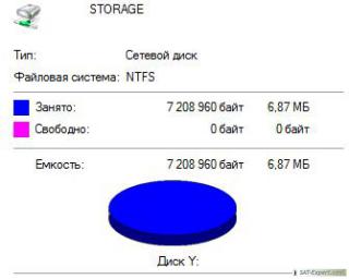

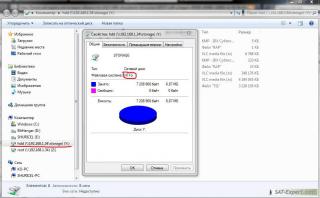

ага...просто...и всё сотрётся,нажитое непосильным трудом...кстати....а как узнать в какой системе у меня диск щас? по меню? там при очередном включении вылезает фат...значит фат и стоит? а как я тогда больше семи гигов перегнал?

Хорошо, по другому. Скидываешь по сетке записи с диска ресивера на диск компа, форматируешь диск ресивера в нужную систему, закидываешь записи снова. То есть тупо все скопировал, потом все обратно перенес. Такой вариант нормальный?

после слов файловая система. ху..я какая-то! вот только что посмотрел уже стоит как у тебя на снимке.! может это первый раз так показало из-за того,что диск не был включён? странно...

с диском всё получилось....все записи перегнал на комп...форматировал диск в эту журналюгу...файлы опять на диск....почти день потратил на это....есть один вопрос....теперь в свойствах отражается,как на снимке...одно не понятно....почему не пишется толком объём диска и сколько занято и свободно места? а есть как и на снимке: жалкие 7 мб
