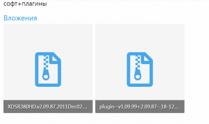

софт+плагины
  • XDSR380HD.v2.09.87.2011Dec02.zip
    23,4 MB · Просмотры: 193
  • plugin--v1.09.99+2.09.87--18-12-2011.zip
    1,7 MB · Просмотры: 184
