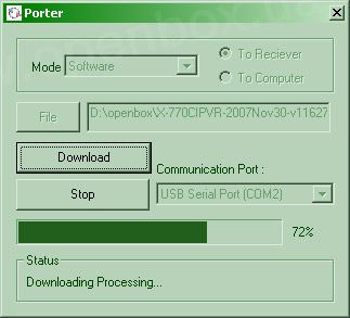

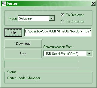

Теперь запускаем программу Porter, задаем режим работы (Mode - Software) и выбираем файл с программным обеспечением для нашего ресивера.
Следующим шагом, нажимаем кнопку Download и включаем ресивер, должен побежать горизонтальный столбик с информацией о процентном завершении операции.
После завершения операции, на передней панели ресивера загорится надпись End, после чего ресивер перезагрузится и будет готов принимать команды пульта ДУ.

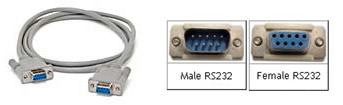

Для работы через порт RS232 понадобится "Нуль-Модемный" кабель с коннекторами типа "Female RS-232".
Приобрести кабель можно в ближайшей фирме, продающей компьютеры или изготовить самостоятельно по приведенной
ниже схеме.
Кабель состоит из трех проводов, двое из которых перепутаны (5-5, 2-3, 3-2).
