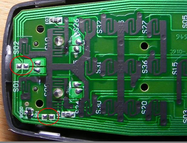

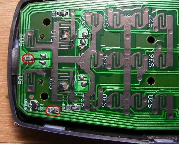

1. Доработка пульта.
Вскрываем пульт, находим обозначенный резисторы
Паяльником снимаем их

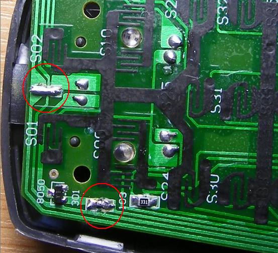

Вместо них впаивам перемычки
Собираем пульт обратно.

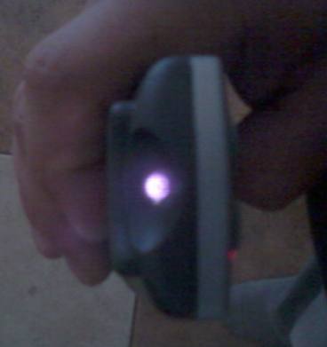

Результат доработки можно наглядно оценить, посветив пультом в объектив телефона...
ДО
ПОСЛЕ

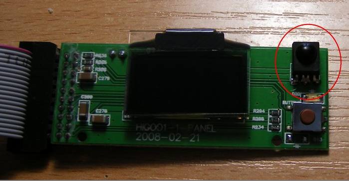

2. Замена ик-приемника на панель дрима.

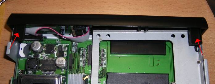

Вскрываем аппарат. отщелкиваем защелки,
Отключаем от материнки шлейф, снимаем переднюю панель.

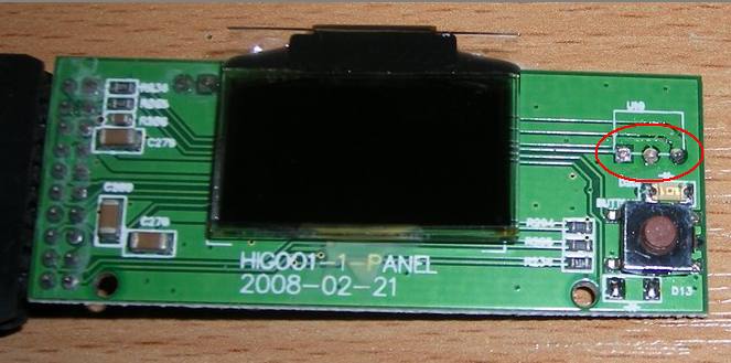

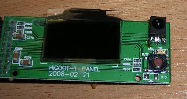

Выкручиваем два винтика, снимаем плату с ик-приемником.
Поднимаем его от платы на 90гр и остроконечными кусачками откусываем его от платы, оставив на ней пеньки (прямо у платы советую не откусывать, будет неудобно припаивать новый ик-приемник)

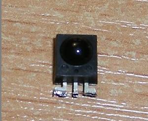

Берем новый ик-приемник (подойдет от старого дрима500 или другой на 38кгц с соответствующими параметрами и распиновкой ног)
Отрезаем ему ноги
Припаиваем к пенькам на плате. Потребуется паяльник с острым жалом и твердые руки. Так что пить для храбрости перед операцией не советую :lol:
Готово
Собираем все в обратной последовательности. Если при включении дрим на пульт не реагирует - не паникуем. Проверяем еще раз качество пайки. Если там все ок - ищем другой ик-приемник.
