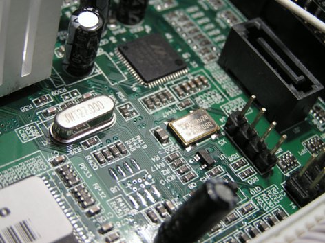

Господа знатоки, помогите плиз. Тюнер AzBox HD Premium. Не работают никакие жесткие диски, он их вообще в упор не видит никак и ни на каких прошивках. Полез разбираться. Мне что-то кажется, что в моем тюнере недопаяна одна микросхема - U8.
См. фото:
Внимание вопрос! Что это за микросхема и может ли она влиять на работу с винтом?
VadimIv
Moderator
HDD должен быть переведен в режим SATA-!
Для этого и создана эта тема.
Есть и несовместимые модели HDD.
Думаю ее ни у кого нет, соответственно ее назначение неизвестно.
Врядли может влиять.
cashe
Уважаемый модератор! Спасибо, конечно, за советы, но я это подразумевал, но не сказал, что этот винт работает в другом азбоксе, к которому, к сожалению, доступа у меня уже нет, причем я проверял три варианта винтов, они все не работают (и рекомендованные и нерекомендованные) на моем аппарате, более того, в инете увидел картинку:
На которой четко видно, что микруха все-таки есть! Но что это за микруха - не видно.
Подозреваю, что являюсь обладателем азбокса, так сказать с "нежным вкусом".
VadimIv
Moderator
Оооо, так вы подразумеваете ,что на форуме сидит банда экстрасенсов!!good! Подпись кстати сделайте, с указанием модели ресивера...
Возможно. А не клон, случайно? Premium, Ultra (хотя по фотке вроде Premium)? Где покупался?
Вот тут есть интересный пост по поводу чипов и клонов:
Но может это и не имеет отношения к вашему случаю...
P.S. Изучил фотки, найденые в инте - эта микросхема на всех Премиумах вроде есть. Покопайтесь в этом мануале: http://www.easy-share.com/1913507086/Guida Hardware AZBox Premium HD.pdf

cashe
Premium, похоже клон. По крайней мере разъем jtag уже припаян на плату. И резисторная сборка около него... Но качество изготовления великолепное.
P.S. Изучил фотки, найденые в инте - эта микросхема на всех Премиумах вроде есть. Покопайтесь в этом мануале: http://www.easy-share.com/1913507086...emium HD.pdf
Выдержка из него:
U8 0834
Спасибо, тоже вчера изучал этот мануал. Только не могу найти что бы это могло быть U8 0834... Может есть здесь кто с открытым азбоксом глазами посмотреть что написано на микросхеме или фотку качественную сделать?

У кого Azbox Premium HD под рукой ?
Правее разъема что на рисунке возле надписи VCC есть 8-ми ногая микруха U5 или U8
кто подскажет или глянет ее маркировку вышла из строя похоже, надписи невидно ,
очень надо заменить ее для проверки !!!!
На микрухе написано 0584
Главное обидно, все работает без вопросов, ставятся все прошивки, разгон включается и не глючит, а с винтами не задалось....
VadimIv
Moderator
Ну это большой плюс!!good!
Ну попробуй прицепи параллельно с DOM IDE-шный или через IDE>SATA алаптер (с адаптером будет немного медленнее).
VadimIv
Moderator
Там написано 0834 и больше ничего. Это может быть все, что угодно.
Попробуй переведи короткое описание из сервис-мануала.
Особенно это:
Altro !!! Non ci vedo piu, mi serve una lente 32X !!!
В конце концов тут попробуй спросить: http://forum.azbox.com/ или тут: http://www.azbox.com/index.php?id=34 Скажи, что случайно задел паяльником, когда вентилятор менял. :)
