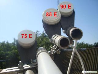

Интересно, если я перенастрою свою тарелку (0,9) на 85гр.(Донецк), насколько упадёт сигнал у меня на АБС-1 и поднимется на Ямале 90. И не будет мешать центральный конвертор конвертору Ямала?
lomo
Центральный конвертер практически не мешает установке конвертера на Ямал.
На АБС сигнал упал незначительно, зато Ямал теперь себя чувствует более уверенно. Уровни сигнала почти одинаковые, около 65-70% в Опенбоксовских обезьянах.

Найди в просторах форума програмку multifeed, а на словах, теперь голова ямала будет прижиматься к центральному.

Я мыслю так, что тут и фото не понадобится... Тазик вообще двигать никуда не нужно..... Просто головку, что была на 80* повернуть вправо, к "ямалу" ... (если стоять за антенной) А сделать это можно путём прорезей в пластиковом держателе конвертора. Надо уже существующие отверстия продлить с обеих сторон . Со стороны 90* вверх, а со стороны 75* - вниз.... Таким образом головку можно будет довернуть на нужный угол.....
А сигнала должно хватить - там он не слабый.....
примечание : это только предположение. Сам такого ещё не проделывал....
Кидал
может у кого усть фото расположение головок 75 85 90 :)
Вот, держи фото:
Тазик никуда не двигал, просто перенёс конвертор который раньше стоял на 80Е, поближе к 90Е и всё. Сигнал отличный. Удачи в установке!

!good!за фото спасибо но все-таки если 85 поставить в фокусе то ямал прийдется сдвигать по идеи мощность должна поднятся может я не прав прислушаюсь к более мудрому решению:pardon:
Кидал
Да мощность подымется, но незначительно, так зачем двигать ради этого тазик, тем более что на 75 мощность упадёт. Вообще тебе самому выбирать, как хочешь так и ставь, как говорится хозяин-барин.

что касается 3 первых вариантов фото,то там учавствует 0.9*Arroox*-1.14. делал таким образом-90 в лоб,а 75 потом на фид и результат,а ничего хорошего с 75 не происходило(страдал от неуверенного сигнала). там где мои пальцы и вот это я наткнулся на результат и видно на угад попал на 85 ,ну я примерно компасом пользовался.и обратите внимание на расстояние (1.14 тарель) ,можете сразу на земле поставить ,а потом наверх устанавливать.
Ув. друзья
Мне кажется не нужно изобретать велосипед,который давно уже изобрели
Связка 90- 85,2-75-- это практически тоже,что и 90-80-75
Посему оптимально 85,2--в фокус,а 75 и 90-- в мультик
Совсем немножко теряем в сигнале на 75,но зато получаем прирост
на довольно капризном 90
Здесь не соглашусь
Ведь если вы уже наверху мучаетесь с мультиками,то чуть сдвинуть тарель--
это дело пяти минут(тем более для себя)
Так что слезете с криши с чистой совестью :)

а как поймать ваще 85,5? а смысл это делать,когда так как я написал работает все просто супер!
ВАТСОН
На 75е корекция 7/8, изза этого может сыпать картинку.

Ставлю 85.2 в фокусе уже около года, на сигнал никто не жаловался. На опике 50 -55 минимум.

ну у меня есть фото так я там сделал фотто на компасе ,если кому нужно , то я могу выложить,но там тарелка 1.14.

Мое мнение-- Вы написали как НЕ надо делать
По рабочих транспордерах,изучайте теорию :)
вы сами то прочтите ,что хотели сказать! а транспондерами я бывает не пользуюсь,а просто канал запустил и по нему отстраиваюсь!
