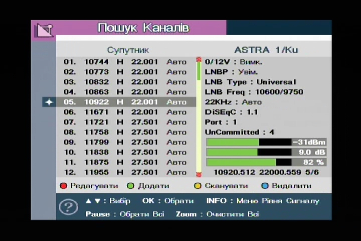

Посмотрел сообщение Kisa, пошёл посмотреть, а как у меня ? У меня Астра тоже крайняя в мультифиде, и тоже Опенбокс.
Показывает -38дБ уровень сигнала, 6.8дБ отношение сигнал/шум и 83% качества

Kisa
Если речь идёт о показателе 10920.512 22000.559 5/6,то частота не занижена,это показазатель того, на накой частоте произошёл захват сигнала и является особенностью входного блока 810 Опена.Ведь в установках данный транспондер прописан правильно(кстати найден "слепым" поиском).

Вы меня не совсем правильно поняли.

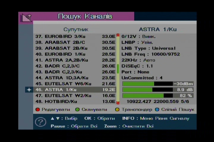

Ваш ресивер в "слепом" поиске захватил не частоту 10920.512МГц, а первую ПЧ 10920.512-9750=1270.512МГц.
Если частоту гетеродина конвертера вы укажете 9748МГц, то ресивер покажет, что эту же ПЧ он захватил на частоте транспондера 10922.512.
Я интересовался, при настройке на всех ли транспондерах частота "занижена" относительно значений на левой панели. Если да, то имеет смысл подкорректировать значение частоты гетеродина на правой панели.
Точное задание частоты даёт на Опенах прирост качества в 1-3%. В этом можно убедиться, если руками редактировать частоту транспондера с шагом 1МГц. Когда величина поправки для разных транспондеров примерно одинакова, её проще скомпенсировать коррекцией частоты гетеродина на правой панели.
Сори, ошибочка. Вместо 9748МГц читать 9752МГц
Kisa
Измененение частоты гетеродина прироста в качестве не даёт,тоесть всё осталось в пределах 82-85%
странник
Ну хоть частоту теперь лочит "правильную" :)
