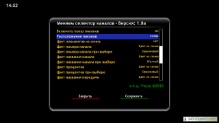

adriano
Да вроди так и есть:
однако расположение такое:
oldkiller
А здесь у тебя как ?
adriano
Ах вот оно куда спряталось :) Ну теперь все как хотел !good!

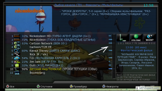

fanbox
Учкун, не подскажеш в какой бубен постучать что бы исправить проблему с прогресбарами в ченел селекшн(см.скриншот): во всех букетах нормально а в букете детский прогрессы как бы обрезаны(наверное еще не выросли прогрессы тут, букет то детский :rofl: ).
Они не обрезаны а закрыты полоской скрола. Надо передвинуть эту полосу в сторону. Возможно из за длинного описания прогрессбар сдвигается?
fanbox
Завтра попробую передвину. Уже три дня воюю с этим скином, один день на адаптацию и два дня на переделку Ченел селекшн и написание второго инфобара.
Учкун
Как такое возможно?
Чтобы окно для определенно взятого букета оказалось меньше чем для остальных букетов?
Логике это не поддается. Если это какие-то настройки скина, то как можно в скине такое настроить?
Скроллбар ставится автоматом и автоматом последний элемент перед ним сдвигается вправо, это уже настройки самого имиджа.......
Я бы конечно в дримбоксэдите посмотрел бы чем этот букет отличается от других, именно в дримбоксэдите нужно ковыряться.
Единственно совет, удалить букет и собрать заново.......

Учкун
Все, дошло).
Проблема все-таки именно в настройках скина.
Это произошло из-за того, что именно в этом пакете у тебя каналов меньше, чем нужно было бы, чтобы перевалило на следующую страницу.
Лечение такое.
Либо добавляешь в букет Детский еще три-четыре канала, страница заполнится и все будет норм казать.
Либо открываешь skin.xml, находишь раздел ChannelSelection
а в нем находишь виджет лист
<widget name="list"......
В этом виджете находишь атрибут scrollbarMode= и приводишь этот атрибут в такой вид
scrollbarMode="showOnDemand"
Но если окажется, что в скине и так этот атрибут так и прописан, а в твоем случае скорее всего так и есть, в твоем скине скинодел применил картинку для скроллбара, это видно по скриншоту.
Тогда открываешь скин в программе e2skinner и открыв раздел чаннелселекшн, нажимая в окне на рисунок скролл-бара и узнаешь какой это элемент. Это пиксмап, будет что-то подобное
<ePixmap position="757,99" zPosition="4" size="26,554" pixmap="Apfel_HD/menu/chanbar2.png" alphatest="blend" transparent="1" />
Вот этот элемент и надо удалить.
Но конечно лучший вариант это просто добавить несколько каналов в букет......

fanbox
Совершенно верно, я уже тоже это заметил и думаю что добавить туда. Просто дело в том, что когда короткий список букета, то пиксмар скрола не должен появляться а он есть, буду разбираться сейчас, это только на одном скине (скин с чужого имиджа и я адаптировал его под HDMU), на других скинах нормально.

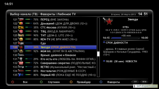

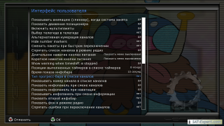

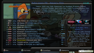

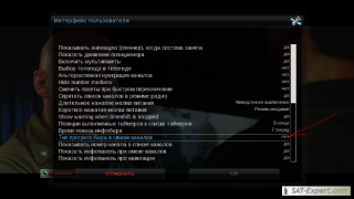

vig74
Так отключи сам... :)
vig74, так отключи прогресс бар в настройках имиджа:
Дык знаю и отключал :)
Вот как это выглядит с отключеным погресбаром в настройках пользователя: с двухрядным и однорядным списком каналов, пиконы слева и с права.

Учкун
.......когда короткий список букета, то пиксмар скрола не должен появляться а он есть, буду разбираться сейчас........
Так это именно из-за картинки.
Скинодел применяет картинку на месте прогрессбара для красоты, это не только на одном скине, а во многих, например на ApfelHD....
Когда вставлена картинка, она будет конечно в любом случае, и при том что каналов в букете мало и тогда будет перекрывать правый конец списка, чтобы там не находился.....
В предыдущем сообщении я написал как найти эту картинку....
Почитал бы тему чуток назад, где я ранные версии выкладывал, то прочитал бы, что
При двухрядном списке каналов настройки из интерфейса пользователя не работают, соответственно и нельзя отключать прогрессбар для двухрядного варианта каналов.
Смысла не вижу. При двухрядном и так немало места, поэтому даже добавлена дополнительная инфа. Пока до меня не доходит смысл, тем более когда места много, что "и прогрессбар и проценты это слишком".
Слишком для чего? Глаза мозолит? места-то море......
При однорядном понятное дело имеет смысл отключить......
