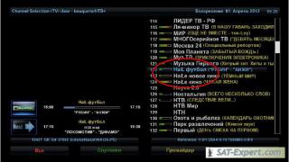

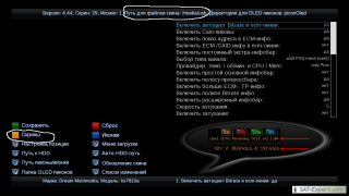

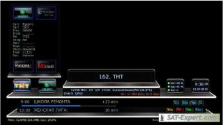

balex64 подскажи где в настройках установить как у тебя такую 3D инфо панель ?
---------- Сообщение добавлено в 08:52 ---------- Предыдущее сообщение размещено в 08:48 ----------
Поставь 28-й все отображается.

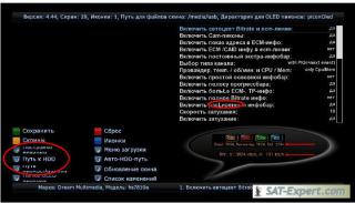

Я с этим скином незнаком 28 это где поставить в настройках ? У меня только пиконы каналов не отображаются .
fanbox
Нет никакой разницы первый скрин или 28, просто в этом скине изначально для пиконов указана папка media/usb, и если у тебя пиконы находятся в папке usr/local/share/enigma 2/picon- то они не будут отражаться.Или меняй им путь или в скине укажи на ту папку где они у тебя находятся.
Нажимаеш жолтую кнопку на пульту и выбираеш скрин какой понравится,тот что ты спрашиваеш примерно 25-26.
lehsman
Не смог поменять путь в настройках, закинул в указаную папку media/usb , скрин выбрал 29 . Спасибо за помощь !!!

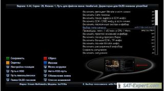

У меня ещё вопрос отображение букв в меню корректное , а в настройках скина немного не пляшет как то можно отредактировать шрифт ?
fanbox
поменяй в общей папке шрифтов эти два шрифта:nmsbd3 и prive3.Но название шрифтов оставляй как в папке, если к примеру будеш закидывать шрифт tahoma.ttf - то его нужно переименовать в prive3.ttf.
lehsman
Сделал как посоветовал , сейчас сейчас спинер гоняет по кругу , хорошо backup.tar сделал , буду пробовать заливать по новой ....
fanbox
Из заменной шрифта проблем вообще нет(при замене переименновуй на тот что меняеш, после этого перезапуск GUI. Этот скин стоит практически у каждого (кто здесь на форуме) и каждый менял шрифт, потому что смотреть на обрезки шрифтов не очень то приятно.Изначально в скине HD Glass 16 неправильные шрифты.
Читай тут http://forum.sat-expert.com/enigma/17902-e2-skiny-25.html#post386979
lehsman

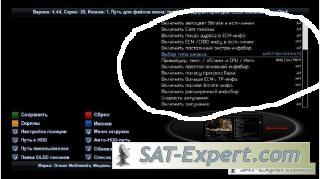

Переустановил имидж поновой , заменил шрифты, теперь всё ровно стало в настройках , а вот в меню немного коряво, как сделать такой же шрифт менюшки как в настройках ?
fanbox
В этом скрине используется два шрифта:nmsbd3 и prive3,если ты оба поменял и не добился желаемого, то скорей всего проблема в подобранном шрифте, попробуй другой шрифт.Проблема только в правильности шрифта, больше ни в чем.
За эту часть отвечает шрифт nmsbd3.
lehsman
Переименовал один и тот же шрифт, Спасибо spartak73 за шрифт dnmsbd3 и prive3 , закинул в fonts сейчас вроде всё гуд !good! Вроде как за эту часть отвечает prive3 ....

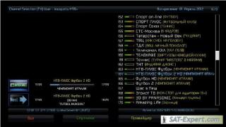

На скине HD-Glas 16 при переключении каналов на некоторых черный экран,неоткрывает.Если обратно с открытого канала на тот,где был черный ,появляется картинка.Это в основном на SD-каналах на HD нормально.Openbox S6 HD PVR.
Да есть такое. Никак не лечится принять как должное. :) Или перейти на другой скин.
