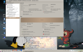

1. Форматируйте USB-носитель в файловую систему
EXT2/EXT3 с размером кластера
4Kb используя, например, программы Acronis Disk Director или Paragon Magic в среде Windows, либо в среде LINUX используйте команду терминала
mke2fs -b 4096 /dev/sdb1. После такого форматирования время загрузки Энигмы уменьшается более, чем в 2 раза: с момента появления BOOT до загрузочного экрана Энигмы - 35 сек, до появления изображения канала - 1мин 15сек (!!!).

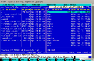

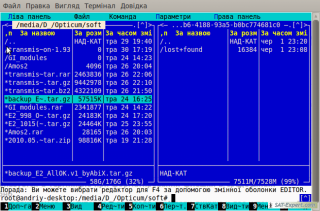

2. Не забывайте после процедур с USB-носителем в среде LINUX правильно выставлять права доступа к файлам. Они должны быть
755 или
777.
Примерная процедура правильной установки прав на операции с файлами USB-носителя в терминале среды LINUX должна выглядеть примерно так:
[liveuser@localhost ~]$ su
[root@localhost liveuser]# cd /media/LINUX
[root@localhost LINUX]# chmod -R 777 /media/LINUX
(пример приведен для Fedora 12 при условии, что ваш USB-носитель имеет один раздел и называется LINUX).
Смена прав, -R рекурсивно, т.е. изменит и то, что внутри каталога LINUX

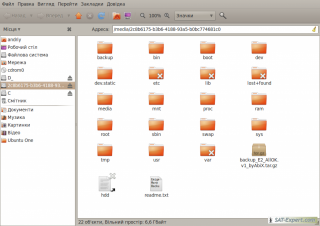

Некоторые пути к файлам и папкам, которые могут понадобиться вам в настройке:
1.Файл загрузочного экрана -
boot\bootlogo.mvi
2.Файл ваших спутников -
etc\tuxbox\satellites.xml
3.Файл раскладки пульта -
usr\local\share\enigma2\keymap.xml
4.Папка скинов -
usr\local\share\enigma2\**.**
5.Папка плагинов -
usr\lib\enigma2\python\Plugins\Extensions\**.**
6.Папка конфигурационных файлов ваших протоколов кардшаринга
var\keys\**.**
7.Папка, где после сохранения вы найдете ваш backup -
root\**.**
8.Путь к файлу rcS -
etc\init.d\rcS
9.Путь к папке модулей -
lib\modules\**.**
10.Папка для хранения установочных пакетов **.ipk и **.tar -
tmp\**.**
11.Папка, где хранятся все ваши первоначальные настройки, а также фаворитные списки и букеты -
etc\enigma2\**.**
12.Crash-логи сохраняются в корневом каталоге USB-носителя или папке
hdd\**.**
