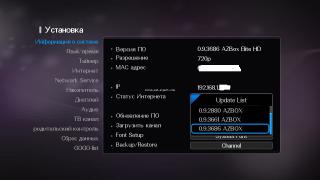

1. Обновление через Интернет.
*Прошивка сама скачается и установится лишь в том случае, если ресивер подключен к интернету.

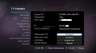

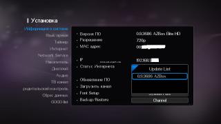

Заходим в Настройки/Информация о системе/Обновление ПО/Интернет/ОК
В появившемся окне выберите версию ПО для установки и нажмите ОК

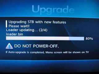

После того как скачается ПО, ресивер автоматически перезагрузится и начнет установку прошивки.
Процесс установки будет виден на экране телевизора.
В процессе обновления ни в коем случае не отключайте питание ресивера!!!
По окончании установки, ресивер снова автоматически перезагрузится.
Всё, теперь у нас новое ПО.

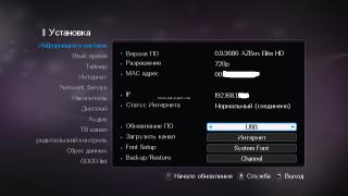

Заходим в Настройки/Информация о системе/Обновление ПО/USB/ОК
Ресивер автоматически перезагрузится и начнетcя процесс установки который будет виден на экране телевизора.

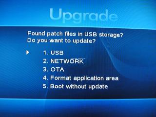

Копируем прошивку (patch.bin) на флешку. Выключаем ресивер тумблером питания на задней панели. Вставляем флешку в любой ЮСБ-порт ресивера. Включаем ресивер тумблером. Если флешка отформатирована правильно и правильно скачана и переименована прошивка в patch.bin, то ресивер сам определит наличие обновления на флешке и предложит следующее меню:
*При выборе меню 4.Format application area у нас есть возможность отформатировать внутреннюю флешь-память (DOM) (рекомендуется)

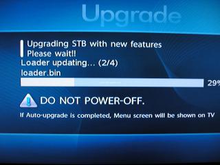

Для обновления прошивки жмём ОК на первом пункте USB. Ресивер увидет файл прошивки и затем снова кнопку ОК. Начнетcя процесс установки который будет виден на экране телевизора.
По окончании установки, ресивер автоматически перезагрузится и снова появится на экране это же меню:
Теперь выбираем пункт 5.Boot without update и кнопка ОК. Ресивер загрузится, флешку можно извлечь.
