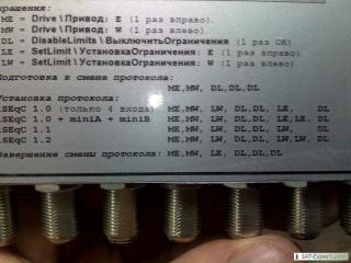

Программируемый DiSEqC switch 8in1
Коммутатор DiSEqC 8in1 предназначен для переключения 8 конверторов спутникового телевидения.
Может быть настроен на 2 режима работы:
1. Ручной режим выбора нужного протокола управления с помощью ресивера
Эта модификация позволяет каскадировать данный переключатель в режиме 1,1 с DiseqC 1.0
2. Автоматический режим выбора протокола без возможности каскадирования
В зависимости от режима, коммутатор может работать с протоколами:
1. DiSEqC протокол 1.0 (команды DiSEqC A,B,C,D до 4 LNB). Используются только первые 4 входа
коммутатора LNB1,LNB2,LNB3,LNB4 когда приемник поддерживает только DiSEqC протокол 1.0.
2. DiSEqC протокол 1.0 + miniA +miniB до 6 LNB. Используется только первые 6 входов коммутатора
LNB1,LNB2,LNB3,LNB4 для DiSEqC 1.0 и LNB5,LNB6 для miniA,B.
3. DiSEqC 1.1 (команды “uncommitted switch” DiSEqC 1-8, до 8 LNB).
4. DiSEqC 1.2 (программируется с помощью дистанционного пульта приемника как
позиционер, до 8 LNB).
Для смены режима коммутатора с ручным выбором протокола необходимо
выполнить следующие действия: (Если смена протокола не нужна то п. 1 инструкции пропускается. Пользователь
переходит к п. 2, чтобы не допустить возможных ошибок при смене протокола)
Переключаем приемник на нужный спутник, устанавливаем режим позиционера, переходим в меню управления позиционером.
Сначала необходимо перевести коммутатор, в режим программирования, выполнив на приемнике следующую
последовательность команд: Шаг на Восток, Шаг на Запад, 3 раза выполнить команду “Выключить ограничения».
В режиме программирования задаем следующие команды для выбора одного из 4-х протоколов работы.
1. 1. Шаг на Восток, Шаг на Запад, Установка ограничения на Запад,2 раза выполнить команду “Выключить
ограничения”, Установка ограничения на Восток,1 раз “Выключить ограничения” для установки первого режима -DiSEqC
1.0 (только LNB1,LNB2,LNB3,LNB4)
1. 2. Шаг на Восток, Шаг на Запад, Установка ограничения на Запад,2 раза выполнить команду “Выключить
ограничения”,2 раза Установка ограничения на Восток,1 раз “Выключить ограничения” для установки второго режима-
DiSEqC 1.0 + mini A + mini B.
1. 3. Шаг на Восток, Шаг на Запад, Установка ограничения на Запад,2 раза выполнить команду “Выключить
ограничения”, Установка ограничения на Запад,1 раз “Выключить ограничения” для установки третьего режима-DiSEqC 1.1
1.4. Шаг на Восток, Шаг на Запад, Установка ограничения на Запад,2 раза выполнить команду “Выключить
ограничения”,2раза Установка ограничения на Запад,1 раз “Выключить ограничения” для установки четвертого режима –
DiSEqC 1.2
После выбора необходимого протокола необходимо завершить смену протокола, выполнив следующие команды: Шаг
на Восток, Шаг на Запад, Установка ограничения на Восток, 3 разa “Выключить ограничения”
