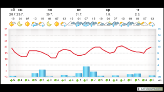

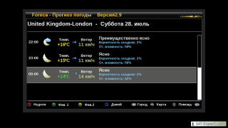

ни как неработает,земля вертится в темноте ,имидж901 и вопрос к вам Foreca 2.9 почемуто на один день.Как исправить?http://forum.sat-expert.com/images/smilies/nea.gif

что значит на один день? вправо джойстик нажимаем и нет инфы?

ну правильно, а листая узнаем на последующие дни... чего там не работает у него я не понял...

Foreca2.9Fвправо джойстик нажимаем и переходим на следующий час а не на следующий день как у foreca2.7

у меня такой же вопрос,нажимаеш вправо переходиш на один час и так до 0 часов а на следующий день не переходит

у меня Форека 2.5 и не вижу смысла обновлять если все работает отлично на всех имиджах
