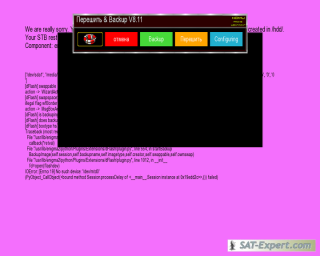

Глюк поймал на 1412 первый раз.
Пилил,пилил - и после ререзагрузки - круговой ребут.
Телнетом энигму остановить не успеваю.
Ну,думаю,всё по новой,Вставляю флешку с бэкапом -0.
С предидущим 100% бэкапом - 0.
Вставляю с ПКТ3,родное от фортиса- ОК,нонсес?
В итоге перегрузил роутер(ДИР-320 НРУ а-ля киннетик,с сетевым диском,
торренты ,кстати ,качает волшебно,МАК привязан)
и ШДМУ заработал.
