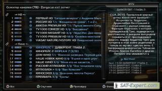

настроил IPTV как описано выше в фоваритах появился раздел IPTV но в него заходиш не отображаются каналы то есть пусто--
#NAME IPTV
#SERVICE 4097:0:1:3:0:0:0:0:0:0:http%3a//iptv6.zargacum.net/iptv/ххххххххххх/101/index.m3u8:Кинорейс 1
#DESCRIPTION Кинорейс 1
#SERVICE 4097:0:1:6:0:0:0:0:0:0:http%3a//iptv6.zargacum.net/iptv/ххххххххххх/102/index.m3u8:Ностальгия
#DESCRIPTION Ностальгия
#SERVICE 4097:0:1:9:0:0:0:0:0:0:http%3a//iptv6.zargacum.net/iptv/ххххххххххх/103/index.m3u8:СТС Love
#DESCRIPTION СТС Love
---------------что нетак
Slava63, у тебя странные ссылки..откуда ты брал это?
У меня вот так выглядит...
#SERVICE 4097:0:1:79:521:D:0:0:0:0:rtmp%3a//iptv6.zargacum.net/iptv/101?key=ХХХХХХХХХХХ:КИНОРЕЙС 1
#DESCRIPTION КИНОРЕЙС 1

брал с личного кабинета zargacum-m3u8 (пробывал для инигмы плей лист в Globo9500 и имедже от поляков PKT HYPERION V4.5- отображаются и показывают) конвертировал по Вашей сылки-Адрес udpxy
Генерировать.
Вставте M3U
Там же у них есть готовый файл букета для энигмы. Вот его и кидай в etc/enigma2 после перезагрузка и всё.

да есть кидал в фаворитах появляется -zargacum iptv- заходиш а там пусто тоесть наресивере не отображаются имидж- HDMU_14180_E2_918gse+_217_git_3960_nodebug_mix
Slava63, Все там отображается...
На каком ты скине ?
Slava63
скин по умолчании как установил имидж больше нечего, а какой надо скин активировать?
Slava63, любой где есть поддержка кириллицы :)

Spartak 73 добрый день!Научите-подскажите как Вы сделали,что в плей-листе отZargacum IPTV отбражается программа(EPG).Какой нужен имидж и скин и возможно ли так сделать на имидже PKT v.4.5 ресивер Openbox S6 HD PVR.Спасибо.
там имидж- PKT HYPERION V4.5 mod с ним мне всё понятно, мне нужна информация о имиджи-HDMU
Энигма абсолютна одинаковая и там и там..Порядок установки .ipk пакетов аналогичен.
Вот здесь скачай букеты правленые под епг от Виталика. :)
