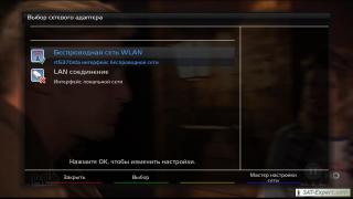

ни как не могу настроить wi-fi на последнем имидже, на 4.5 такой проблемы не было.

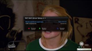

Добрый вечер. делаю все как всегда, захожу через блю панель в сетевые настройки, wi-fi драйвера устанавливаю ралинг 5320, перезагружаю,и ни чего нет
Сначала надо проверить драйвер при выключенном драйвере по синей кнопке. Потом можно активировать драйвер. После перезагрузки войти в настройки адаптера... :)
