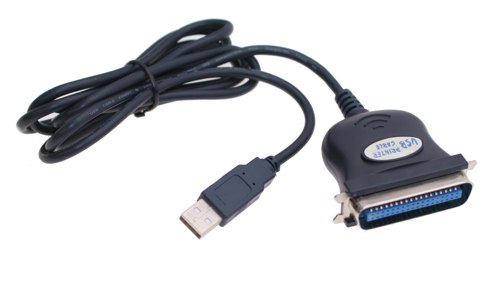

И тему наверное надо подкоректировать Это переходник USB-LPT

1 мне просто нужен интерфеис для жтаг через юсб
тогда гораздо проще и дешевле тебе взять то, о чём jtag говорит - переходник USB-LPT и собрать интерфейс на МС. Ну зачем елки-палки велосипед изобретать? Ну даже если ты это соберёш, то какая прога из известных для джитаг будет тебе через этот интерфейс работать?
При чём отмечу, что на юсб лпт-порт должен не иметь тех проблем, что последовательный. Потому что в юсб2ком переходниками проблемы из-за уровней, в лпт же уровни ТТЛ, т.е. 5 вольт, по идее должно быть без проблем, тока бы драйвер к такому адптеру был не кривой. И твоя проблема решена.:)
он стоит от 100$ и дороже
за такие деньги мона приобрести старенький системник с нормальными портами на материнке, поставить вин98 и не иметь совершенно никаких проблем с прогами для работы с тюнерами, которые любят прямой доступ к портам которого винда ХР им добровольно давать не хотит а вин98 предоставляет с радостью:)
ещё раз - не надо изобретать велосипед:)

sokrate, Я сейчас дам ссылку это есть переходник и стоит он 19дол. http://www.chif.com.ua/catalogue/goods.html?kod=353
