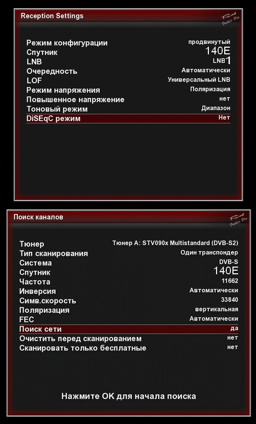

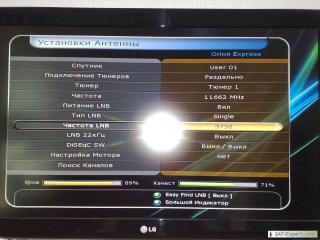

Решил я проблему ХД каналов +++ на 1018-м. Напомню, что у меня ( и не только у меня) рассыпалась картинка на ХД каналах плюсов. Только на ХД каналах. Настройку антенны я исключил, потому как зеркало 120 см. и на оригинальном ПО сигнал убойный. А вот если перекинуть кабеля на тюнер2(Б) и произвести настройки именно на этом тюнере то, как ни странно, все работает почти идеально. Почему почти? Потому что при плохой погоде ХД каналы на Э2 начинают сыпаться гораздо раньше чем на оригинальном ПО. А вот отчего на Энигме тюнер Б оказался "сильнее" тюнера А объяснить, наверное, могут спецы-технари. Или тюнер подносился, или в схеме что-то не так, или еще чего-то.... Я не спец в этом деле. И если на Э2 настройка второго тюнера была совсем не сложной, то на оригинальном ПО пришлось повозиться. Простое переключение тюнеров действовало только на просматриваемом канале. При переключении канала снова активным становился тюнер 1(А). Необходим сброс в заводские и настройка с нуля. При настройке антенны вбиваем тюнер 2(Б) для каждого спутника отдельно. Пересканируем вручную нужные частоты все время убеждаясь, что в настройках именно тюнер Б(2). У меня несколько раз пытался почему-то перекинуться на первый тюнер. Делаем новые списки каналов и смотрим. Все. Теперь у нас работает второй тюнер, т.е. при переходе с Энигмы на оригинальное ПО ничего не надо переставлять, везде задействован второй тюнер. Может я чего-то не по науке сделал, но результат налицо. Мой старый, добрый 1018-й получил вторую молодость. А я, отложив в сторонку рес с новой линейки, опять им пользуюсь.
