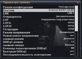

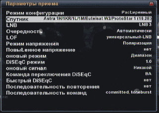

Софт PKT.
У меня с такими настройками LNB НТВ+ нормально отсканировал, если что-то неправильно поправте:
Режим конфигурации : Расширенный
Спутник : Eutelsat W4/W7(36.0E)
LNB : LNB4
Очередность : Автоматически
LOF :Определены пользователем
LOF/L : 10750
LOF/H : 10750
Гетеродин : 11700
Режим напряжения : Поляризация
Повышенное наряжение : нет
Тоновый режим : Диапазон
DiSEqC режим : 1.0
Тоновый сигнал : Никакой
Команда переключения DiSEqC: BB
Быстрый DiSEqC : нет
Последовательность повторения : нет
Последовательность команд : commited,tonrburst
AA - порт №1 (LNB1)
AB - порт №2 (LNB2)
BA - порт №3 (LNB3)
BB - порт №4 (LNB4)
Моя конфигурация DiSEqC :
порт №1= (LNB1) - Eurobird 9a
порт №2 =(LNB2) - ABS 75e
порт №3 =(LNB3) - Astra 19.2
порт №4 =(LNB4) - Eutelsat W4/W7

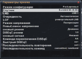

alex_sds,
Если плюсы у меня стоят первой головкой, то я должен указать вот так?
LNB - LNB1
Команда переключения DiSEqC - AA
alex_sds
Если на первом порту DiSEqC,то да
