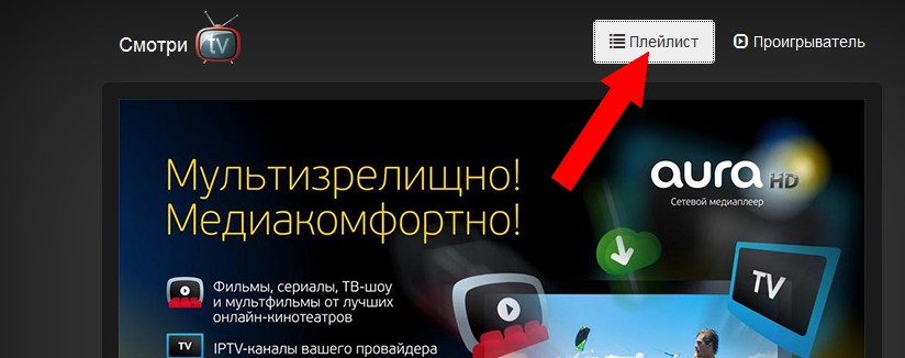

Никогда не сталкивался с айпитиви, вот решил попробовать. У меня провайдер инета транслирует в сеть весь пакет нтв. Смотри тв называется. И как такового файла м3у нет, есть только ссылка. Как быть в таком случае? Если кто в курсе объясните как оно все работает. Заранее благодарен.

Мой провайдер:http://www.lurenet.ua, транслирует в сеть вот этот пакет:http://smotrytv.com. Ну вот в принципе и все что я могу сказать. Я хотел бы смотреть эти каналы через тюнер. А то я зациклился на этих антеннах, а оказывается что 21 век на дворе, и надо потихоньку уже начинать работать с интернетом, так как тарелки в квартирах это головняк.
