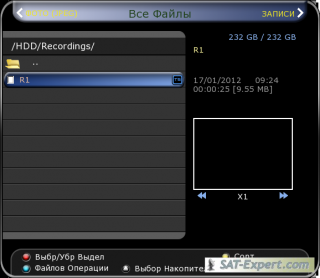

Поставил новую прошивку от Optibox Raptor v2.10.02,всё хорошо,но все записи на внутреннем винте-НЕВИДНЫ!!!Вот этого не ожидал,а вот сама прошивка понравилась,...пришлось откатиться на предыдущую,будем ждать.
Все записывает и все прекрасно видно. В папке HDD/recordings/.
Koreets08
Мои старые записи эта прошивка тоже не увидела.
Впечатление что у них софт кастрированный.

Да претензий нет,всё отлично,просто интересно почему так происходит(несколько старых записей рес увидил),записывает без проблем,да и мне показалось что в работе эта прошивка работает лучше 2.09.87 как-то шустрее и интернет ТВ вообще супер очень приятный интерфейс(как эвроремонт!!!)!yea!Вот несообразил нужно было сделать пару записей и вернувшись на старую прошивку посмотреть что с ними будут видны они...сейчас проведу эксперемент.

Да с записями оказалось банально просто...записи то отображены в кириллице,а это ПО неполностью видимо адаптировано к кириллице(поменял название на латиницу и всё ОК!)

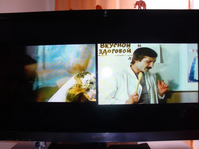

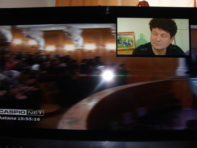

wodenoj
wodenoj,Теперь по поводу двух тюнеров: Вот доказательство что все работает если правильно настроено
Как видно тут два разных канала с различных транспондеров с разной поляризацией

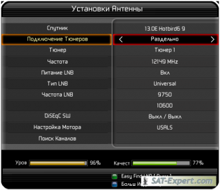

Опиши подробно свою конфигурацию оборудования, иначе мы не продвинемся дальше.
spartak73!!!! возращаюсь к старой теме.попытаюсь написать подробно. стоит четыре головы.Hotbird голова твин, с него идут два провода один в дайзик другой напремую в рессивер. в настройках выстовлено как у тебя на скринах. сигнал тоже 77%. Вроде не чего не упустил всё стоит правильно,когда включаю канал со второго тюнера без разницы какой,пишет ошибка канала,перехожу в первый тюнер работает в обычном режиме.Прошивку прошивал,сбрасывал в заводские установки,сканировал все спутники и было потверждение с капировать на второй тюнер,нажимал ок. Но проблема так и не решена.Прошу помоши! Может гдето допустил ошибку,написал всё подробно вроде.
ntv-
Насколько понял то на первый тюнер через дисек подключено 4 головки и все 4работают,а вот с твин головки ХотБёрд второй выход идёт на 2й тюнер и изображение отсутствует?Тогда проверить выход с головки заменой кабеля: первый выход поменять со вторым дабы убедиться что головка и кабель в норме,в противном случае если всё будет также,то смотреть правильность настроек.
Koreets08
это и есть проблема, не нужно копировать, нужно отсканировать каналы на каждый тюнер отдельно.
