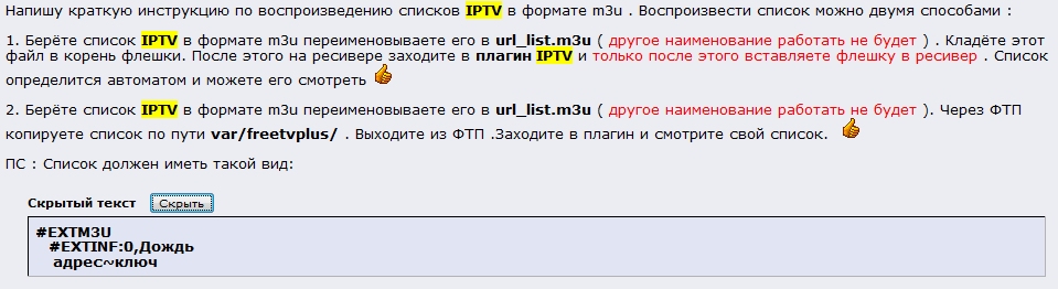

Есть ли для SX4 плеер, способный воспроизводить m3u-плейлисты (IPTV), с переключением телеканалов, удобным для не особо разбирающихся во всех этих меню, настройках и подобном?
Pamparam
1) Можно переключать каналы IPTV теми же кнопками на пульте ДУ, которыми переключаются каналы спутниковые?
2) Открывать плейлист встроенным плагином FreeTV+?
3) Если IPTV - от интернет-провайдера, протокол IGMP, адреса мультикастовые (начинаются с 224-239) - ресивер прочитает такое?
В архиве - файлы с расширениями NDX и PDT.
1. вот так
2. да
3. надо пробовать, ещё зависит от настроек и прошивки роутера
