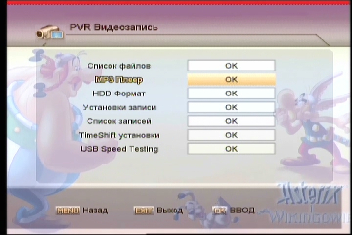

MP3 слушать на нем можно? Закачав на флешку с компа? Выведя звук на музыкальный центр?
Kisa
десик 1,1 у меня работает ратековский на 5 голов--проблем не видел
О проблемах с этим коммутатором я писал на первых страницах топика,хотя с Опеном РАТЕК работал идеально и по 1.1 и по 1.2.
Можно.
