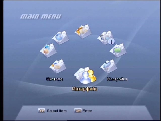

При первом включении после приветсвия ресивер пердложит выбрать язык меню.К сожалению при выборе украинского меню так и осталось английским.
Далее переходим к настройке ресивера под себя

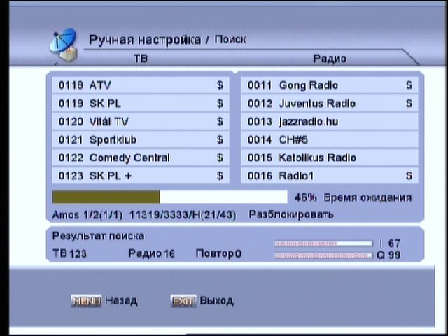

Поскольку ресивер только из коробки производим настройку конфигурации DiSEqC и поиск каналов

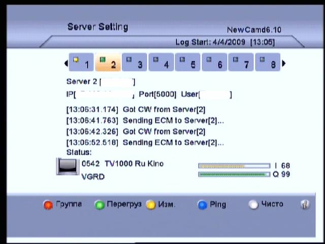

Настройка шаринга
После того как подключили сеть и убедились в её работоспособности настраиваем шаринг(а для чего нам собственно сеть если не для этого).
Становимся на канал расшариваемого пакета,нажимаем кнопку Info и синюю кнопку.Попадаем в меню настроек.Выбираем один из предложеных нам серверов → жёлтая кнопка и вводим данные,полученые от шародателя.
Вернувшись назад можна увидеть лог работы сервера

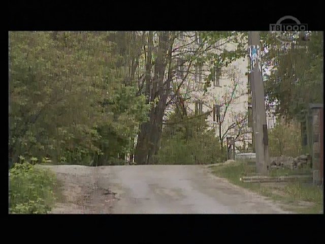

а вернувшись к просмотру и саму картинку

Круто. Особенно удивил лог взаимодействия с шаринг-сервером, который ведет сам ресивер!
