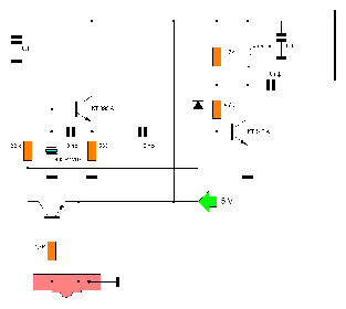

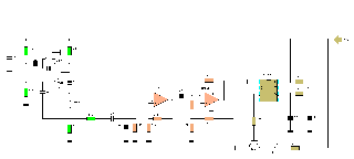

Схема работает так:
пульт ик передает команду на приемник ик-схемы, далее сигнал передается по радиоканалу на радиоприемник с последующей передачей по ИК на азбох
