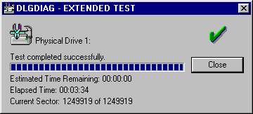

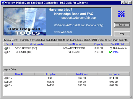

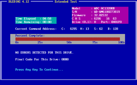

Western Digital для своих жестких дисков предлагает наборы утилит для работы как под Windows, так и запускаемые с загрузочной дискеты из DOS-подобной операционной системы. На сайте WD доступен целый ряд программных средств для поддержки собственных винчестеров. Не так давно там появилась утилита Data LifeGuard Diagnostics for Windows, которая инсталлируется и работает под Windows 9X/Me/NT/2000/XP (рис.1).

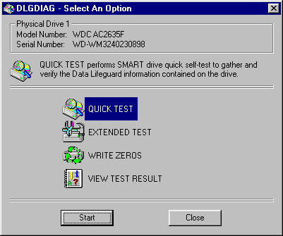

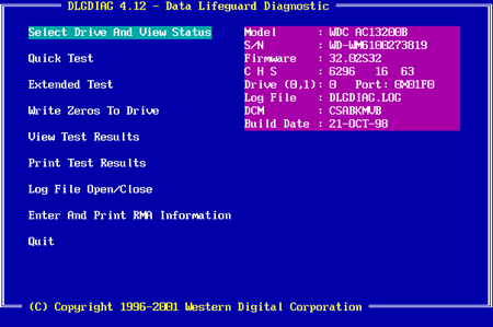

Утилита может проводить ускоренную (Quick Test) и расширенную (Extended Test) диагностику дисков, достаточно дважды кликнуть нужный привод из списка в окне программы, а потом выбрать нужный режим (рис.2).
Режим «Quick Test» проходит довольно быстро, лучше воспользоваться расширенным режимом, здесь основательно проверяется поверхность (рис.3).

Примечательно, что поддерживаются не только винчестеры WD, но и диски других производителей. Так же с помощью этой программы можно удалить всю информацию с диска, запуском в режиме зануления – «Write Zeros», что в ряде случаев может избавить накопитель от софт-бедов. Правда, реализовать тотальную очистку можно только в случае установки второго, не системного винчестера. Номинально поддерживается отображение атрибутов S.M.A.R.T., как для своих, так и для чужих винчестеров, если такая возможность поддерживается со стороны накопителя (рис.4).

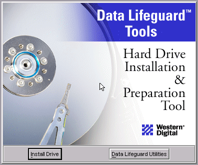

Для работы с загрузочной дискеты WD предлагает комплект утилит Data Lifeguard Tools. Этот комплект обладает гораздо большими возможностями, чем утилита, работающая в среде Windows, за исключением разве что отсутствия возможности отображения атрибутов S.M.A.R.T.. Загрузочная дискета создается с установочного файла в среде Windows. Сейчас на сайтах WD доступны Data Lifeguard Tools в версии v.10, а также более старая v.2.8. Возможности обеих наборов аналогичны, разница лишь в интерфейсе да в том, что v.10 может создавать загрузочный диск со среды Windows 9X/Me/NT/2000/XP, а v.2.8 только с 9X/Me. Другое различие удалось обнаружить уже на практике. Так при установке в системе привода WD Caviar 3.2Gb в комплекте v.10 почему то не запускался раздел диагностики. А когда в систему был добавлен второй, еще более старый диск WD, то сама дискета v.10 начала подвисать. В случае же с v.2.8 никаких проблем не возникло. Так что доступность более старой версии никак нельзя считать лишней.

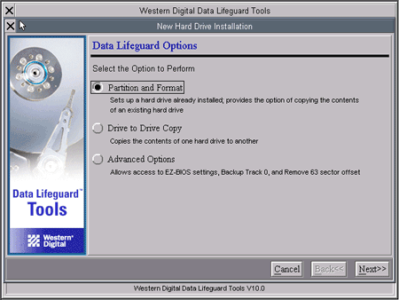

При загрузке Data Lifeguard Tools v.10 предлагается выбрать один из двух разделов: «Install Drive» или «Data Lifeguard Utilities», причем по умолчанию сначала предлагается «Install Drive» (рис.5).
В разделе «Install Drive» диагностических средств нет, здесь собраны инструменты, которые помогут установить на компьютер новый винчестер или переустановить накопитель заново. В «Install Drive» можно произвести очистку поверхности диска, разбить его на логические разделы, отформатировать, скопировать содержимое на другой винчестер, создать резервную копию загрузочного сектора. Здесь программа сразу же запускается в пошаговом режиме мастера, причем можно работать с мышью. В окне мастера (рис.6) можно выбрать любое действие, чтобы перейти в следующее окно соответствующего инструмента, а при выборе «Advanced Options» предоставляется перечень еще из трех инструментов.

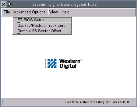

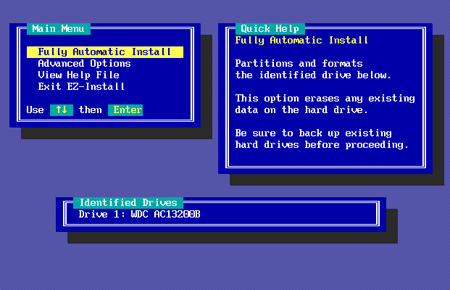

«EZ-BIOS Setup» – это компонент инсталлируемый на жесткий диск, он вступает в работу перед загрузкой операционной системы, имеет смысл использовать, если BIOS материнской платы некорректно распознает накопитель или же сама ОС не может работать с дисками большого объема. «EZ-BIOS Setup» может мешать работе некоторых дисковых утилит от других разработчиков, поэтому без особой надобности эту часть не стоит использовать. С помощью «Backup/Restore Track Zero» можно создать резервную копию загрузочного сектора (Track 0) диска, и сохранить ее на отдельном носителе, а потом в случае каких либо проблем очень быстро восстановить boot-сектор.
Чтобы выйти с режима мастера, достаточно закрыть его окно, тогда становиться доступно меню верхней строки, откуда можно выбрать любой инструмент по своему усмотрению (рис.7).

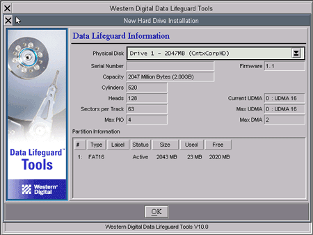

Таким образом, можно просмотреть информацию об установленных HDD, двигаясь по пути «View/Drive Information» (рис.8).
При выходе из раздела «Install Drive» (File/Exit) программа автоматически переходит в раздел «Data Lifeguard Utilities» (рис.9).

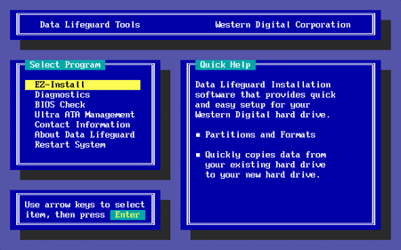

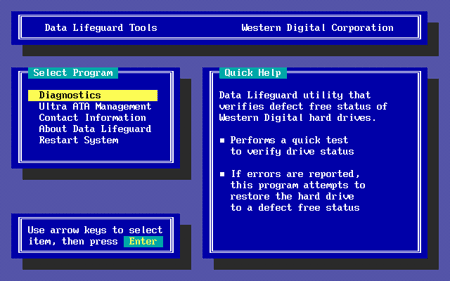

В случае запуска Data Lifeguard Tools v.2.8 мы сразу же попадаем в раздел утилит (рис.10), где инструменты и интерфейс аналогичны v.10, там же под отдельным пунктом присутствуют и средства аналогичные рассмотренному выше разделу «Install Drive» из v.10, и даже некоторые дополнительные возможности.
В обоих версиях присутствует «Ultra ATA Management» для отображения и возможной коррекции DMA режимов работы накопителя в системе, что может понадобиться для некоторых морально устаревших материнских плат. «BIOS Check» проверит совместимость винчестера с возможностями BIOS’a. Дальнейшее рассмотрение Data Lifeguard Tools целесообразно провести на примере v.2.8.
Все что мы видели выше в разделе «Install Drive» v.10, здесь (v.2.8) находится в разделе «EZ-Install» (рис.11), поэтому нет смысла останавливаться отдельно на тех же возможностях.
Правда теперь программа работает в типичном интерфейсе DOS’a. Возможно, за счет отсутствия громоздкого графического интерфейса мастера в v.2.8 на дискете удалось разместить еще ряд дополнительных средств (рис.12).

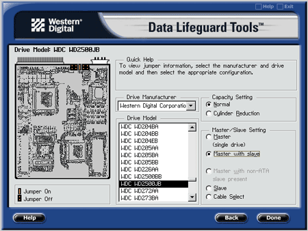

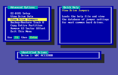

Сюда относится подробная справочная информация (EZ-Install/Advanced Options/View Drive Jumper), где даны установки джамперов не только для винчестеров WD, а практически для всех производителей, даже тех, которые очень редко встречались на рынке. Такая информация может пригодиться владельцу любого винчестера.
Диагностические средства Data Lifeguard Tools собраны в разделе «Diagnostic», во всех версиях программы интерфейс этого раздела однотипен (рис.13).
После выбора одного из установленных в системе HDD можно произвести над ним ряд тестов или заполнить содержание всех секторов нулями, очистив тем самым диск, с возможным восстановлением так называемых софт-бедов, если такие окажутся. В режиме «Quick Test» проверяется только корректность подключения HDD к компьютеру, проходит он очень быстро. В режиме «Extended Test» запускается проверка диска путем процедуры посекторного чтения всей поверхности. В конце расширенного теста выдается результат, если код составляет 0000, то это значит, что ошибок не обнаружено (рис.14).

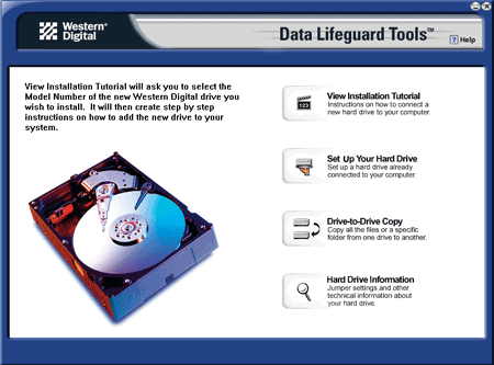

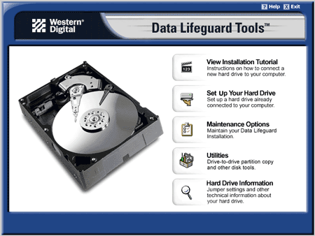

В работе полностью задействована мышь. Сразу же надо отметить, что из Data Lifeguard Tools v.11, по сравнению с предшествующими версиями, исчез раздел диагностики, так же здесь нет «Ultra ATA Management» и «BIOS Check», но добавилась пара новых функций.
В разделе «View Installation Tutorial» теперь дается что-то типа руководства по подключению и установке нового винчестера на компьютер. Раздел «Set Up Your Hard Drive» предназначен для подготовки винчестера к работе. Здесь в режиме мастера можно очистить жесткий диск от старой информации, создать на нем разделы и отформатировать логические диски. «Maintenance Options» интересен, прежде всего, тем, что здесь можно создать/восстановить резервную копию загрузочной записи MBR жесткого диска (рис.16).

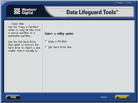

В разделе утилит осталась возможность копировать информацию с раздела одного HDD на другой. Новым стала функция «Sit Hard Drive Size», позволяющая пользователю вручную установить доступный объем накопителя, меньше номинального уровня (рис.17).
Современные HDD позволяют программным путем ограничивать доступный на диске объем, который будет идентифицироваться BIOS материнской платы и ОС, обычно обрезается конечный участок диска. Естественно, объем накопителя можно потом вернуть обратно. Искусственно ограничить размер ниже номинального может понадобиться в случае, если BIOS или операционная система не принимают больших дисков.

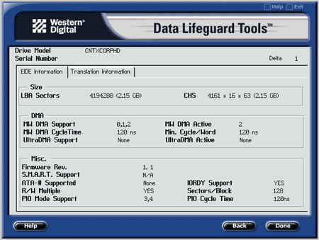

В разделе «Hard Drive Information» можно просмотреть как общую техническую информацию об HDD и его разделах (рис.18), так и комбинации установок джамперов для винчестеров большинства производителей.

Причем просмотр установки джамперов в Data Lifeguard Tools v.11 for DOS реализован чрезвычайно наглядно. Нужно из списка выбрать производителя и модель, отметить мышкой желаемый режим работы накопителя, и тут же на рисунке автоматически отобразится расположение и комбинация джамперов для заданного режима (рис.19).

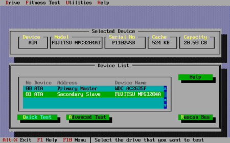

IBM предлагает для диагностики своих жестких дисков и винчестеров под маркой Hitachi достаточно функциональную утилиту Drive Fitness Test. Из установочного файла в среде Windows или Linux создается загрузочная дискета, которая может применяться для работы с IDE и SCSI накопителями. Признает Drive Fitness Test не только диски IBM или Hitachi, но не отказывается от диагностики винчестеров от любого другого производителя. Однако специфические инструменты, как-то средства для восстановления сбойных секторов, доступны только для фирменных HDD.
При загрузке Drive Fitness Test с дискеты, первым делом программа попросит выбрать из двух пунктов: запуск программы с поддержкой SCSI и ATA или же только ATA (IDE) накопителей. Если SCSI винчестеров у вас нет, то лучше выбрать второй пункт, так программа запуститься гораздо быстрее. Потом происходит детектирование подключенных в системе HDD. Пользователю предлагается подтвердить список обнаруженных накопителей, после чего мы попадаем в главное окно программы.

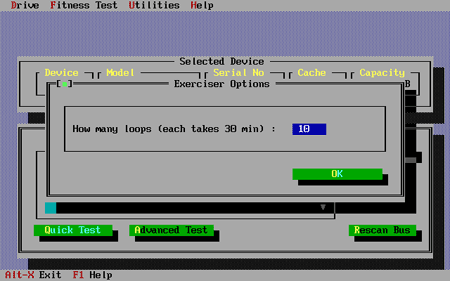

Главное окно Drive Fitness Test представляет собой классический DOS'овский интерфейс с инструментальным меню в верхней строке и меню выбора HDD посредине экрана (рис.21). При этом поддерживается работа с мышью. В меню накопителей доступны кнопки запуска быстрого (Quick Test) или расширенного (Advanced Test) тестов. По умолчанию предлагается провести сначала быстрый тест для выделенного в списке винчестера.
Во время прохождения Quick Test проверяется общая функциональность накопителя, состояние S.M.A.R.T., проверяется система позиционирования и чтения головок, сканируется небольшой участок поверхности вначале диска. Advanced Test повторяет все начальные этапы быстрого теста, но при этом посекторно сканируется вся поверхность жесткого диска (рис.22). Расширенный тест занимает гораздо больше времени, но только он может быть гарантией нормального состояния проверяемого накопителя. В конце выполнения тестов программа выдает результат с кодом ошибки: если в отчете стоит код «000», то это значит, что ошибок не обнаружено. В противном случае Drive Fitness Test может выдавать большое количество кодов ошибок, их значения можно узнать в разделе Help/Contents/DFT error codes

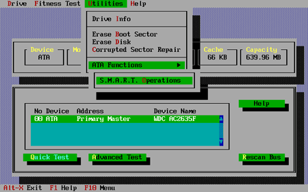

Гораздо интереснее выглядят инструменты доступные через меню с верхней строки. Здесь в меню «Fitness Test» добавлен еще один тест «Exerciser», эмулирующий интенсивный режим работы винчестера, при этом имеется возможность задавать большое количество циклов повторения теста (рис.23).
MIUS
Moderator
IBM-Hitachi
IBM-Hitachi
Из раздела «Utilities/Drive Info» можно получить более подробную информацию о накопителях. В составе программы имеются средства для стирания загрузочного сектора (Erase Boot Sector), обнуления поверхности всего накопителя (Erase Disk), средства для восстановления поврежденных секторов (Corrupted Sector Repair) (рис.24), однако все они работают только с винчестерами IBM или Hitachi, в отличие от диагностических тестов, попытка запуска на HDD других производителей окажется безуспешной.
Весьма полезными, что присутствует только в утилите от IBM-Hitachi, могут оказаться возможности «Corrupted Sector Repair», воспользовавшись этим инструментом, можно попытаться восстановить поврежденные секторы, не прибегая к очистке всего диска. При этом вся информация, которая была в восстанавливаемых секторах, конечно же, будет утеряна. В случае успешного восстановления эти секторы будут заполнены нулями, либо же заменены поверхностью из резервной области, и, опять же, окажутся пустыми.

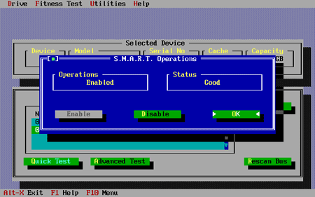

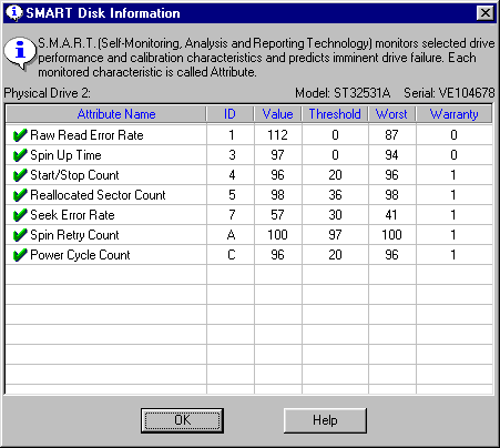

Под пунктом «ATA Functions» скрывается доступ к состоянию системы самодиагностики S.M.A.R.T. накопителя (рис.25). Атрибуты S.M.A.R.T. не выводятся, отображается только статус. Так же здесь можно включить или отключить систему внутренней самодиагностики, но только на жестких дисках, которые поддерживают включение/отключение S.M.A.R.T., да и то, вряд ли производители винчестеров реализует ее полное отключение внутри накопителя, лучше S.M.A.R.T. оставлять включенным.

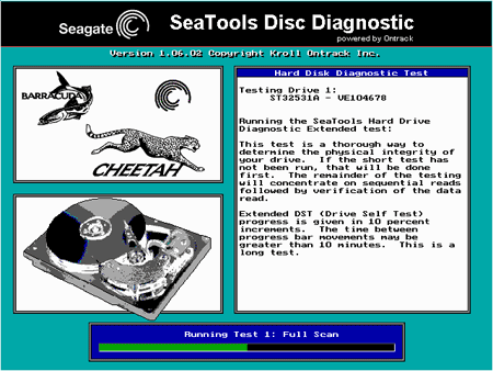

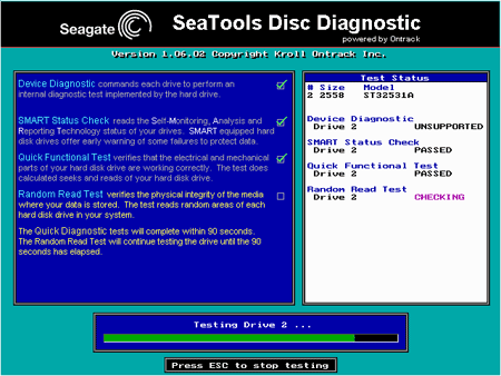

На сайте Seagate доступен набор из нескольких диагностических утилит. Самая последняя разработка SeaTools Enterprise работает со SCSI дисками Seagate, есть версии для Windows 9X/Me/NT/2000/XP и Linux. Программа требует инсталляции и потом, работая в системе, может выводить информацию об SCSI накопителе и контроллере, проводить ряд тестов на целостность структуры данных и состояние физической части, а так же проводить форматирование дисков. IDE винчестеры SeaTools Enterprise не видит вообще. Другая утилита от Seagate – SeaTools Desktop работает с загрузочной дискеты и предназначена для диагностики как IDE так и SCSI винчестеров.

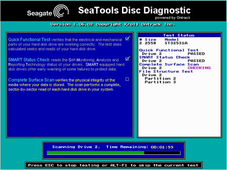

Загрузочная дискета SeaTools Desktop создается в среде Windows. Потом компьютер загружается с этой дискеты. Надо отметить, что выглядит SeaTools Desktop весьма оригинально. Хоть это и DOS-программа, но ее пользовательский интерфейс изобилует графикой. Каждый режим работы программы сопровождается иллюстраций собственной картинки и отдельным окном с кратким описанием происходящего. В заглавном окне SeaTools Desktop (рис.26) в области слева собран список всех доступных тестов и средств для работы с дисками, справа выводится краткое пояснение для выделенного пункта. SeaTools Desktop может проводить диагностику не только HDD Seagate, но и винчестеров других производителей.
В режиме «Generic Diagnostic» SeaTools Desktop может проводить быстрый и расширенный тесты для любого накопителя, а не только для винчестеров Seagate. При запуске «Generic Diagnostic» сначала появиться подменю, где будет предложен выбор быстрой (Quick) или полной (Full) диагностики. После выбора типа диагностики появиться следующее подменю в котором нужно выбрать один из подключенных HDD, кстати, здесь есть пункт выбора для диагностики сразу всех установленных в системе приводов жестких дисков. Во время быстрого режима диагностики проверяется корректность подключения, состояние S.M.A.R.T., тестируются технические параметры, проводится частичный тест чтения поверхности диска (рис.27).
Если все нормально, винчестеру дается «зеленой свет» – в конце появляется короткий отчет с изображением светофора с зеленым светом. В режиме «Full Diagnostic» проводится тот же короткий функциональный тест, проверка S.M.A.R.T., а так же полное посекторное сканирование поверхности жесткого диска, здесь же проверяется логическая структура разделов на диске накопителя (рис.28).

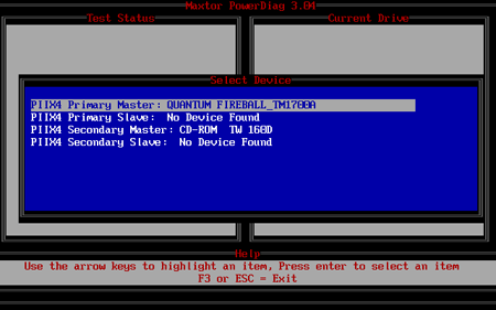

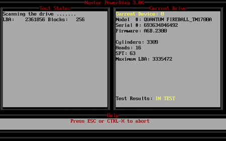

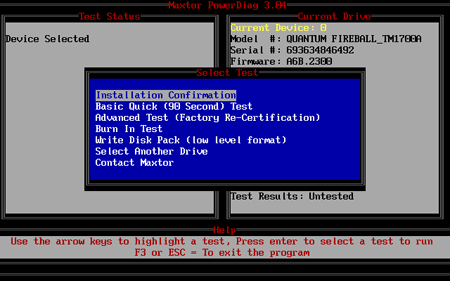

Maxtor для проверки собственных дисков и винчестеров поглощенной им Quantum предлагает утилиту Powermax. Опять же, создается загрузочная дискета посредством запуска установочного файла в Windows. Программа ведет себя довольно демократично, кроме накопителей от своих собственных вендоров, не отказывается проверять диски и от всякого другого производителя, честно определяя его модель и параметры.

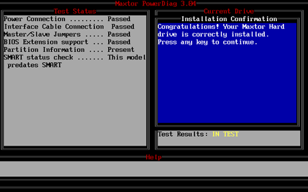

При запуске утилиты, после того как пользователь увидит все предупреждения и подтвердит свое согласие использовать программу, появиться сначала список обнаруженных устройств, а потом и меню выбора накопителей (рис.30).
Выбрав нужный HDD, мы попадаем в главное окно с меню выбора действий. Здесь доступно семь позиций, среди которых четыре теста (рис.31).
Установочный тест: проверяет надежность подключения кабеля, корректность установки джамперов, возможность поддержки со стороны BIOS больших дисков и анализирует атрибуты S.M.A.R.T., правда, без вывода на экран самих чисел атрибутов (рис.32).

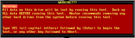

С помощью быстрого (Basic Quick Test) или расширенного (Advanced Test) тестов можно проверить функциональность накопителя, конечно, лучше отдать предпочтение расширенному. Во время расширенного теста сканируется вся поверхность накопителя, во время этого процесса в левой области окна программы отображается только пересчет секторов (рис.33).
На крайний случай имеется еще и «Burn In Test», самый интенсивный из тестов, полностью проверяется вся поверхность дисков на чтение, но здесь можно задать до 60-ти циклов повторения этого теста. Только удачно завершив «Burn In Test» или «Advanced Test», по мнению Maxtor, можно считать накопитель свободным от ошибок.
Среди дополнительных инструментальных возможностей в этом наборе имеется только инструмент для низкоуровневого форматирования жесткого диска (Write Disk Pack). Понятно, при форматировании будет уничтожена вся информация. чтобы запустить процесс форматирования нужно по требованию программы дать свое согласие (рис.34), введя с клавиатуры слово «YES», которое на экране не отображается.
Причем, Maxtor рекомендует отключить другие жесткие диски, при запуске процесса форматирования. Если попытка низкоуровневого форматирования с помощью Powermax оказывается неудачной из-за существующих на диске дефектов, то утилита рекомендует запустить «Advanced Test», и это иногда помогает. Трудно сказать, реализуется ли исправление ошибок средствами самой Powermax, или же во время нагрузки расширенного теста дефектные участки поверхности восстанавливаются внутренней микропрограммой S.M.A.R.T. путем замены из резервной области, но результат может быть положительным и дефекты на поверхности диска будут исправлены.

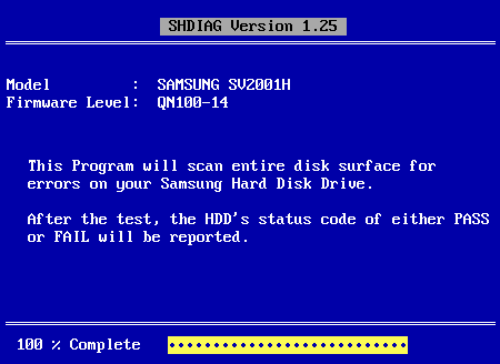

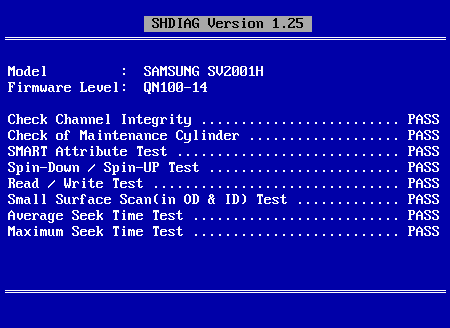

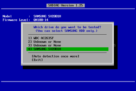

Предлагаемая Samsung утилита Shdiag под Windows не работает, собственных загрузочных дискет тоже не создает. Ей нужен DOS, может устроить и командный режим после перезагрузки Windows 9X. Признает одни только накопители от Samsung. На сайте производителя находится описание этой программы иллюстрированное немалым числом скриншотов. Хотя, по сути, иллюстрировать там особо-то нечего. Никаких вариантов пользователю не предлагается, кроме как всегда соглашаться на предложенный программой следующий шаг, либо отказываться и прекращать диагностику.
При запуске Shdiag, как обычно, сначала появляется меню выбора HDD. Утилита правильно отображает в списке название модели любого накопителя (рис.35), но начинает работу только при выборе HDD от Samsung.
Диагностика начинается сразу же после ввода выбранной модели винчестера Samsung. Тестирование Shdiag можно разделить на два этапа. Сначала утилита проводит серию коротких тестов для быстрой проверки состояния накопителя. Суда входит проверка основных параметров, состояния S.M.A.R.T., а так же частичная проверка поверхности. Результаты всех проверок отображаются в списке (рис.36).
После достаточно быстрого первого этапа диагностики, пользователю предлагается приступить ко второму этапу – сканированию всей поверхности диска, что уже занимает гораздо больше времени. В процессе сканирования посекторно проверяется вся поверхность, индикатором протекания этого процесса является желтая сегментная полоска в нижней части экрана (рис.37). В конце сканирования выдается результат об отсутствии или наличии на диске ошибок.

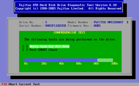

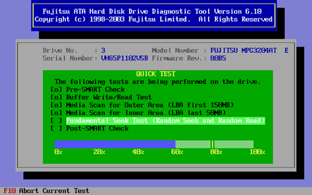

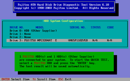

Раньше Fujitsu активно продвигала EIDE винчестеры для настольных систем. У пользователей на руках осталось немалое количество этих накопителей. Для работы со своими EIDE и SCSI накопителями Fujitsu предлагает рад утилит. В диагностических целях рекомендуется использовать Fujitsu ATA Diagnostic Tool (FJDT) или SCSI Diagnostics (SDIAG). Работает FJDT в среде DOS, сама загрузочных дискет не создает. Ее можно запустить с любой другой загрузочной DOS-дискеты или даже перезагрузившись в Windows 9X в командном режиме. При запуске FJDT сначала инициализирует установленные в системе накопители, при этом для винчестеров производства не Fujitsu даже не отображается аббревиатура модели (рис.38). Ясно, что выбрать для проверки можно только HDD Fujitsu
При вводе выбранного накопителя Fujitsu утилита предлагает запустить быстрый тест (Quick Test) или …выйти из программы. Во время быстрого теста проверяется ряд технических рабочих параметров, состояние S.M.A.R.T. (без отображения атрибутов), проводится частичная проверка поверхности – сканируется начальный и конечный участок диска (рис.39).
Только после прохождения быстрого теста доступен следующий шаг – расширенный тест (Comprehensive) и, опять же, никаких других вариантов. Во время расширенной диагностики выполняется ряд проверок и сканируется уже вся рабочая поверхность накопителя (рис.40), это и является заключительным этапом о принятии программой решения о пригодности накопителя, так как ничего другого FJDT делать уже не предложит. Ситуация со SDIAG аналогична, только там предусмотрено три последовательных теста.

Для обнуления содержания всего жесткого диска, что равносильно низкоуровневому форматированию, Fujitsu предлагает отдельную утилиту – Fujitsu Erase Utility. Нужно принять во внимание, что на сайтах Fujitsu в разных странах программы могут иметь несколько отличное название. Так на некоторых сайтах доступна программа под названием FJ-IDE Drive Initializer Utility, – попробуйте по ее названию догадаться, что это тоже средство для тотальной очистки содержимого накопителя – так называемый «эрайзер». Так что описания лучше все-таки читать. Кому-то может пригодиться утилита [Ultra-ATA] Change Mode Utility, предназначенная для принудительного включения UDMA режимов.
