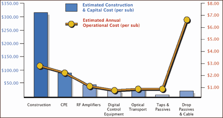

Сильные дожди и наводнения последних лет создали хаос в работе тысяч километров распределительных линий кабельных сетей. Система мониторинга, контролирующая и стабилизирующая уровень РЧ сигнала, теряет свою эффективность при попадании в кабель влаги во время дождя, шторма или в результате конденсата. Система контроля утечек мощности ориентирована на поддержку уровня сигнала в магистральных линиях, в то время как автор хочет обратить внимание на разрушительное влияние, которое оказывает на сигнал влага, концентрирующаяся в распределительном сегменте сети. Именно этот сегмент инициирует большинство вызовов ремонтной бригады.
Затраты на эксплуатацию распределительных линий превышают затраты на эксплуатацию любых других составляющих сети, и суммарная выгода от правильной установки и обслуживания отводов от магистралей весьма значительна. При внедрении современных услуг и применении новых схем модуляции повышаются требования к качеству сигнала в сети и возрастает количество жалоб на неполадки. В этих условиях надо принять меры для сохранения новых источников дохода и абонентской базы в целом.
Вода в кабеле — наиболее злостное последствие ошибок в монтаже сети, приводящее к вызовам ремонтной бригады уже через несколько месяцев, а то и дней после завершения монтажа. Это главная статья расходов всех операторов широкополосных сетей. На рисунке 1 приведена структура капитальных и ежегодных эксплуатационных затрат в пересчете на одного абонента.
Цифры весьма впечатляющие. Если исходить из того, что ежегодное количество звонков в сервисную службу составляет 27% от числа абонентов (или 2,25% в месяц) и из них 40% инициированы неполадками в распределительных отводах, то в сети с 500 тысячами подписчиков на обслуживание участка между отводом от магистрали и абонентским оборудованием ежегодно приходится тратить 0,4 млн долларов. Значительная часть этой суммы уходит на борьбу с последствиями попадания влаги в кабель в результате неправильной инсталляции и недостатков оборудования.
