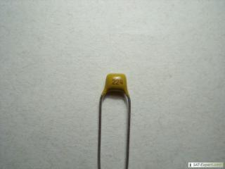

Я чуть непонял, на фотке написано кондики 22мкф паять, почему паяете 0,22?
dmket
jarka,
Все тут паяли на 0.22 мкф и все нормуль работает(проблемы со скачками сигнала прошли) - проверено. Я паял такие...

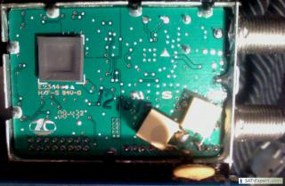

Сегодня вот руки дошли:
переделал свой 91HD. Конденсаторы взял со старой автомагнитолы "Blaupunkt"(первое что в качестве донора под руку попалось). конденсаторы конечно поменьше размером можно найти-эти как раз еле вместились. На прошивке PGI 0.5 хд каналы идут отлично-без срывов. сейчас поставил енигму, просканирую каналы и отпишусь о результатах. Извеняюсь за качество фотки-камеры приличной под рукой не было, фотал с мобилы.

Парни, подскажите мне вот что, открутил свой тюнер и проверил, действительно Шарп, но там уже допаяны конденсаторы какие то микроскопические, что и не понять, что там. Так вот под PGI и подобным прошивкам, все отлично, а вот под энигмой, чуть идет легкое подсыпает каналов, если переключить с HD канала на SD, что бы далее смотреть нормально, требуется перезагрузка ресивера. А вот если смотреть все время SD, то картинка не сыпится. Так вот кто может мне подсказать, как быть? Может перепаять их на другие конденсаторы (как тут предлагают http://www.sat-expert.com/forum/vbimghost.php?do=displayimg&imgid=593), допаять прям к тем, или есть еще вариант? Заранее всем спасибо.

1) image004.jpg - для 91-го припаять перемычку как на рисунке
2) image001.jpg - возможно, что для 910го тоже поможет, хотя у меня на испытуемом образце сигнал не прыгал на этом транспондере. Там необходимо удалить L35 и L36 и запаять контакты.
3) MOV00001_3gp.zip - видео для илюстрации, до доработки 91-го
4) MOV00002_3gp.zip - видео для иллюстрации после доработки 91-го.
