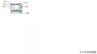

К ресу подключал по этой схеме.Посмотрите правильно?

фотон15, когда коннектитесь к ресиверу после детект выбирайте IRD Mediacom-Exel. Поиском пройдите по моим постам, я для джикейса дефинишн правильный выкладывал...

В каком посту выкладывал. Вот сделал такой кабель.
    146,7 KB · Просмотры: 0
Eol
фотон15, этот "джитаг" ни в жисть не будет работать, имхо.
я ж сказал пройди поиском по моим постам... без обид, мож спецу отдать на перешивку?
10000000000000000% поддерживаю!!!
Уж если лажу на резисторах и лепить, то они должны быть на кабеле не со стороны компа а со стороны подключения ресивера. Т.е. к компу "живой и здоровый" конец кабеля в разъёмом а на противоположном конце через резисторы паяешься к плате пациента.
