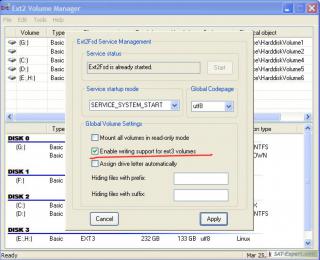

С драйвером Ext2Fsd для Windows нет абсолютно никаких проблем ни с ext2, ни с ext3.
N.B. Файловая система ext3 отличается от ext2 наличием журналирования, в остальном они во всем идентичны.

Устанавливаете Ext2Fsd для Windows, при первом запуске (или потом в настройках по <F7>) отмечаете "[x] Enable writing support for ext3 volumes", и все.
вот у меня под Window 7 после истановки этой проги и маунта диска под определенную букву я при попытке зайти на этот диск из тотала получал ошибку, что диск неправильный... Гдето в интернете чтото читал про то, что диск должен быть отфармотирован с определенным значением inode (или хз как он там назывался :) ) Но я форматировал винт азером, поэтому ничего про такие вещи не знаю.. Вобщем результат мой был печален: принес винт к таварищу, перепробовал кучу прог, но содержимое винта под Win 7 так и не увиделось

Artie
У разработчиков драйвера говориться, что:
[Ext2Fsd] -- Ext2 File System Driver
This project is an ext2 file system driver for winnt/win2k/winxp.
и
2, Driver code-signed for Vista and Server 2008
Ссылка
но
не верим всему что говориться :d
Windows 7 x64 - прикрутил драйвер, полёт нормальный. (скомпилировал сетапер и всё пошло) :big_boss:
