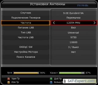

если такой умный,объясни,почему у меня с 12207 нет сигнала? одна тарелка..на 9 градусов....вторая на 36...подключено через дайсик....хадэшные каналы с 9 нормально ловятся...сигнал на уровне 82-83 процентов..и кстати невозможно выловить и 12054 тоже...я уже раньше про это писал...

Гемма. Как вариант возможна высокочастотная помеха на этих транспондерах. Какая точно не подскажу,так как и сам не знаю. Но из своей практики были случаи когда излучение гетеродина конвертора НТВ 10750Мгц напрочь забивало частоту 10759Мгц из Амоса. Антены стояли рядом и подключение конверторов через коммутаторы Терра, то есть питание на них было подано постоянно. Лечилось только изменением места установки одной из антенн. В твоём случае тоже надо посмотреть нет ли каких устройств с возможными близкими частотами.

дело в том,что ресивер упорно вместо 12054 ловит 12034...чего только не делал!!!зимой было нормально..потом по тазу ударило льдиной..и началось..винил таз..недавно разменял местами тазики..этот на 36...а нтвэшный на 9...и ничего! сигнал на хд каналах-83-82 попугая октагоновских...12207 напрочь нет сигнала...и вместо 12054 ловит 12034..вот такая байда..и ещё...где-то месяц назад временно подрубал 13 градусов..развернул таз,начал сканировать скай италию...и опять чудеса..!не смог отсканировать 12731 !!!!ресивер упорно сканировал 12713...прошивки тоже менял...ничего..второго хд ресивера нет..выход один...просить здесь,чтобы кто-нибудь прислал сеттинг на 36 и 9 градусов...именно на эти два спутника! загнать сеттинг и посмотреть,что будет..

я удалял 12034...ресивер один хрен ловит эту частоту...а не 12054...на другом спутнике пробовал...на 10 градусах всё поудалял...вписал 12054...и что? а ничего..упорно выловил каналы с 12034. ааа.понял..ты имел в виду сеттинги...нет у меня таких сеттингов..
nosenko
Может я и ошибаюсь, но начинаю думать что есть проблемы с переключением поляризации. Ведь 12207, 12054 это горизонталь, а 12303 и 12380 это вертикаль. Возможны следующие варианты неисправность тюнера не выдаётся 18в в режиме горизонтали или большое падение напряжения на кабеле, дайсике и прочем. И наконец неисправность самого конвертора.

на дайсик идёт два кабеля...с твин,который на НТВ...и с 9..потом естественно один на ресивер...НТВ нормально...ХД с 9 нормально....и не только ХД...везде нормально...проблема только с 12207 и с 12054...конверторы на 9 менял....у меня аж три штука есть...и ещё раз повторяю,что и на скае-италии была такая же проблема...думаю что,что-то сбилось в ресивере...но вот что? решение одно...вогнать сеттинги с 36 и 9 градусов...и смотреть что к чему...может кто с форума пришлёт?!

Гемма. Я могу сбросить свой сеттинг, хотя у меня 6 спутников и дайсик 1.1. Но мне не понятно как тюнер выставленый на 12054Н может принять 12034V. Это указывает что поляризация не переключилась. Я бы проверил напряжение на выходе тюнера должно быть около 18 вольт под нагрузкой. И ещё на всяк случай сменил-бы порт дайсика для проверки. Ну а лучше всего было-бы проверить напряжение прямо на конверторе в режиме приSма горизонтали под нагрузкой конвертором. Я понимаю что в большинстве случаев это очень сложно, но получаем очевидный результат.

порты дайсика менял...тишина...сбрось ради интереса свои сеттинги...попробую отредактировать их полароидом и загоню в ресивер...посмотрим,что будет...

Я говорил о портах чтобы их поменять наверху у антенны. У меня остаются подрзрения, что конвертор платформы не получает 18 вольт и не переключается на горизонталь. Компаратор в конверторе переключается при напряжении больше 16,5 вольта и если этот порог не будет достигнут конвертор не перейдёт на горизонталь. Потери напряжения могут быть в окисленных разъёмах, плохо разделанных кабелях итд. Так что ещё раз говорю о необходимости перепроверки цепочки от конвертора платформы до кабеля снижения. И ещё.В режиме ручной настройки включить поиск каналов 12034 и переключать поляризацию горизонталь вертикаль. В режиме горизонталь сигнал должен отсуствовать. Если он не отключается значит напряжение на конверторе или не меняется или меняется недостаточно.

попробовал твои сеттинги...с 12054 сигнал идёт...84 попугая..и ничего не понятно всё равно..пробовал выловить с 12207,не ловится..нет сигнала...жалко у тебя в сеттингах нет ни одного канала с 12207...ладно...оставим всё это...один чёрт мне эти каналы не нужны...может позже достану другой ресивер и проверю на нём..спасибо всем!!!за помощь..
