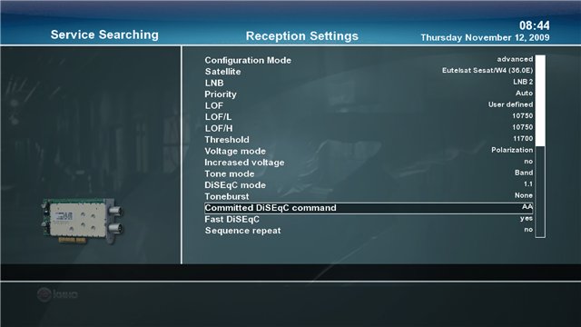

Дело вот в чем:
стоял у меня уже лет 5 голденитерстар и работал он через суперсвич на 4 тарелки (стоят на крыше подсоединины к свитчу, из которого выходит 1 кабель вместо 4х) и было у меня 4000 каналов...
сегодня весь воодушевленный, выложив 55 косарей за этот агрегат и уже почти заплатив за шару столкнулся с непробиваемой стеной
состав стены:
Ресивер ну ни в какую не хочет искать мои спутники, который интерстар ловил как нех делать, а именно:
EutelsatSesat W4 (36 градусов)
Hotbird 6789 (13 градусов)
Eurobird 9A (9 градусов)
Eutelsat 904 (60 градусов)
Ресивер как упертый не хочет искать каналы с этих спутников, а находит жалкую горстку чего-то непонятного никак не структурированного говна
а ищет он около 2000 каналов только со спутника Astra (13 градусов восточной), хотя ни одна тарелка из 4х на него не настроена!
по инструкции если каналы не находит, то нужно менять порты дисек'а, меня для каждого - не помогает...
Помогите плиз, а то разобъю его нах ))

Какой DISEqC ? С каким протоколем ? И какая головка на 36Е, оригинальная, круговая или самодельная из универсальной ?
Вот тут наглядно - DISEqC 1/10, протокол 1.1, 6 головок.
5 из них универсальных, 6-ая для 36Е оригинальная (не самодельная) круговая (второй вход).

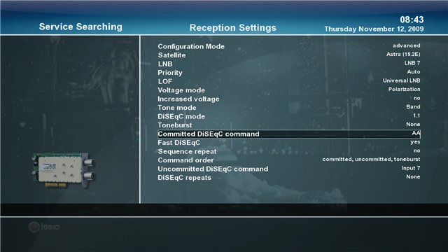

Для начала надо написать,какая прошивка установлена и какие настройки в самом дриме.
