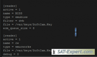

Настроил wicardd, шаровоз запустился а Биссы никак, может скиньте кто то папку SoftCam, на МgCamd, OsCam везде Биссы работают а тут нивкакую.
adriano
fanbox, SoftCam кидай в папку keys,а в wicardd.conf прописаны
[reader]
active = 1
name = BISS
type = emubiss
filter = dvb
file = /var/keys/SoftCam.Key
ecm_queue_size = 8
[reader]
active = 1
name = cw
type = emucworks
debug = 0
fanbox
У меня так и прописано, но не открывает, эта же папка Softcam с эму MgCamd окрывает без проблем
