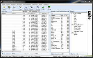

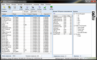

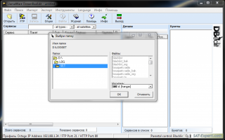

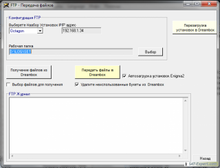

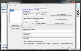

shuricel
DreamBoxEdit-3
DreamBoxEdit-3
Эту программу мне рекомендовал в своё время Wald72 и
я хочу сказать, что ни разу в ней не разочаровался.
Но каждому лично решать какой программный инструмент использовать
для работы с ресивером.
1. Утановить DreamBoxEdit-3.
2. Скопировать Russian.lng в папку с установленной программой.
3. Опции:
- установить новый профиль;
- вписать IP- адрес ресивера;
- порт, пароль
- NewEnigma2 settings
- сохранить внесённые изменения.
4. Тест IP- соединения:
5. Выбрать место хранения списка каналов:
6. Редактировать список каналов, создавая новые буклеты:
7. После сохранения внесённых изменений, закачать буклеты в ресивер:
8. Перезагрузить ресивер с новыми установками.
<<<DreamBoxEdit-3 от Wald72>>>
_____________________________________
Добавлю:
"Внимание! Программа не восстанавливает конфигурацию спутников. Т.е. для полного восстановления списка каналов и конфигурации спутников необходимо отдельно скопировать файл settings (предварительно сохраненный) в ресивер по методике:
1. Запускаем Telnet.
2. Останавливаем энигму. Для этого даем команду телнета:
init 4
3. Копируем в ресивер файл настроек settings по пути /etc/enigma2/
4. Запускаем энигму. Для этого даем команду телнета:
init 3
5. Тюнер автоматически перегрузит энигму."

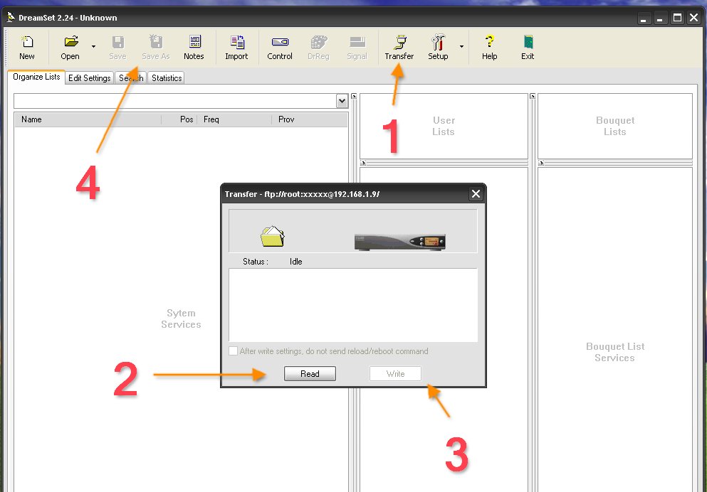

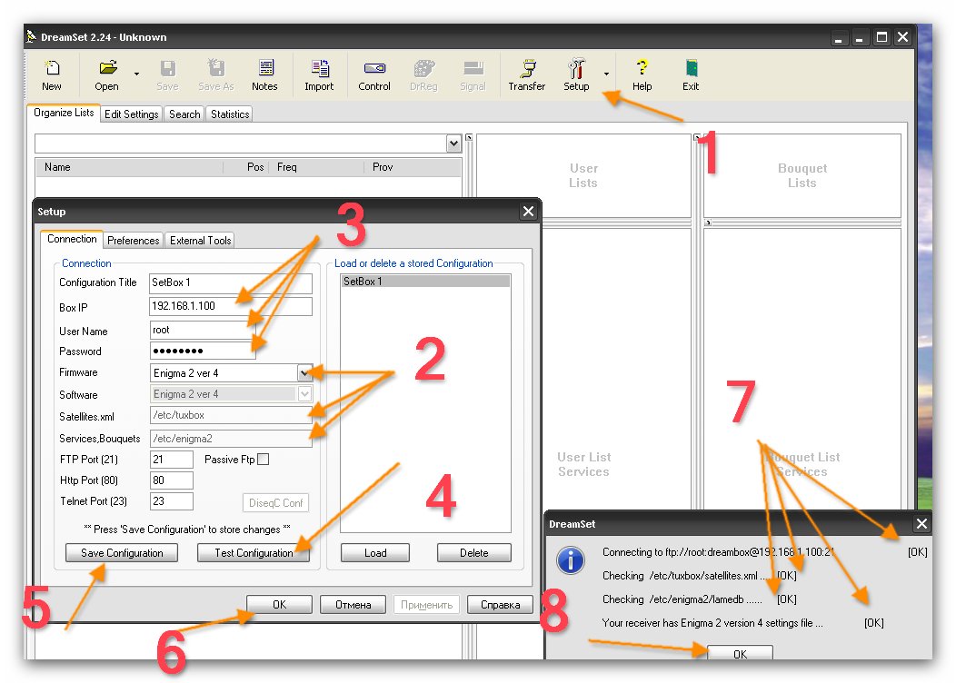

DREAMSET 226
Удобная программа редактирования каналов и списков избранного
преимущество DREAMSET 226 - при заливке списков дрим нет необходимости перезагружать ,
заливаешь списки и на экране тв выскакивает надпись - операция выполнена ( дримбокс эдит отправляет энигму в перезагрузку )
DreamBoxEdit это старая программа , дримсет свежая и работает более корректно с дримом ...
Configuration Title --Octagon
Box IP -- ваш
User Name -- root
Password -- (пусто)
Firmware -- Custom
Software -Enigma2
Satellites xml -- /etc/tuxbox/
Services Bouquest - /usr/local/share/enigma2/
  • dreamset226.zip
    1,7 MB · Просмотры: 142
wald72
вот это как раз огромный недостаток, перезагрузка просто необходима!!!
по этой причине дримбокседит практически абсолютный фаворит у пользователей дрима.
причин 2:
1. рес выдаёт ошибку "канал не найден"
2. напрочь перестанет работат дайсек.
ну или дежурная ошибка SID и PAT
всё это появится не сразу
и перезагрузку делаем специально сделаной для этого иконкой.
все из многолетнего опыта общения с дримами.
подробно мной описано здесь:
http://forum.sat-expert.com/enigma/17889-ustanovka-i-nastroika-e2-dlia-novichkov-3.html
shuricel
Dreamset v2.28
Dreamset v2.28 32bit - 64bit
Date 07/02/2010
Dreamset является редактором для цифровых спутниковых ресиверов с
-Enigma 1, 2 Enigma
-Neutrino Plus прошивки, как DreamBox.
-Triple Dragon
Вы можете использовать Dreamset изменить настройки из следующих форматов:
Enigma-1
Enigma-2(Satellite/Cable/Terrestrial)
Neutrino NPlus
Triple Dragon
Также Dreamset может открывать и импортировать настройки из следующих форматов:
DGStation/Relook 200s/400s (dat)
Nokia 9800s/9902s Files (m98)
LyngSat script files (dat)
SatcoDx(sdx)
DVB (dvb)
Humax (hnf)
Dreamset предлагает удобный пользовательский интерфейс с множеством полезных операций,
которые делают настройках изменения легче.
-Добавить, изменить, удалить букеты и любимых списков
-Реорганизация услуг в букеты и любимых списков
-Добавить, изменить, удалить услуги, транспондеры, спутники
-Гибкий интерфейс пользователя, множественный выбор и Drag & Drop.
-Пользователь определяет сортировку услуг в список / буклет и другие операции сортировки
-Многоязыковая поддержка имен (поддержка Unicode).
-Поддержка маркеров
-Блокнот Copy / Paste списков, услуг, каналов, транспондеров (вы можете copy.paste от одного Dreamset в другую)
-Импорт списка избранного от других параметров, как DreamBox, Nokia 9800, Humax.
-Обмен настройками для других поддерживаемых форматов.
-Многоязыковая поддержка пользовательского интерфейса.
-DreamBox редактор конфигурации (Advanced).
-Пользовательские Telnet и HTTP-команды
-Dreamset можно минимизировать в трей, правый cklick к Dreamset Icon всплывающие меню с основными операциями
-Multibox конфигурации, вы можете определить более одного окна и переключаться между ними сразу.
-Сигнал Diseqc контроля и управления двигателем от dreamset (Dreambox плагина установленного в вашем ресивере)
только для Enigma 1 и Neutrino.
  • dreamset228.zip
    1,7 MB · Просмотры: 114

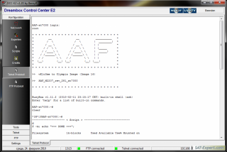

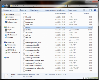

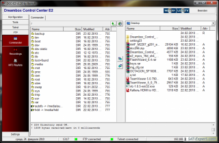

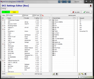

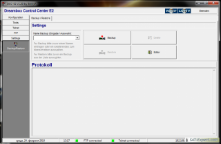

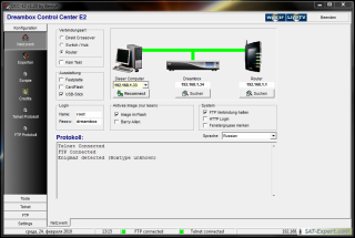

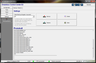

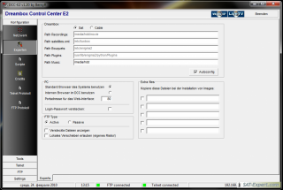

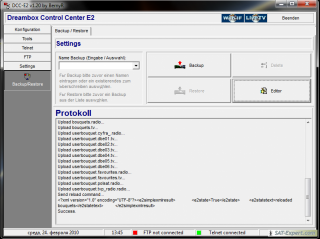

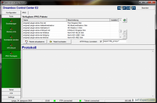

shuricel
Dreambox Control Center for Enigma2
DCC-E2 v1.20 (25.05.2009)
"Эта программа является бесплатной и может быть использован любым.
Программа предназначена исключительно для Dreambox (Enigma2) по
сети, в частности, передачу данных с Dreambox на свой страх и риск."
Источник: bernyr.de
Особенности:
-Управление сетью
-Сценарий управления
-Telnet-клиент
-FTP клиент
-HTTP Controls
-Веб-интерфейс
-Записи инструменты
-Виртуальный Удаленное
-Настройка резервного копирования / восстановления / Редактор
-и многое другое.
DCC предлагает множество основных функций для работы с Dreambox с ПК
под Oberflдche. Эта сеть Управление в первую очередь, Telnet, FTP, а
также настройка и управление платформой для дополнительных услуг, как
через веб-интерфейс и виртуальный пульт дистанционного управления.
Структуры, несмотря на разнообразие функциональных mцglichst
оставаться простыми. Главное меню расположена слева делит функции в
группах Конфигурация, инструменты, Telnet, FTP, и настройки. Каждая
группа имеет дальнейшее подразделение.
Системные требования:
- Windows 98SE/ME, 2000 или XP (XP рекомендуется)
Пока мне удалось только сделать Backup.
отредактировать каналы
закинуть их на место
Многое в настройках не понятно.
Так же есть предположения, что многие функции ещё не задействованы.
Octagon не Drimbox, но будем и дальше разбираться как с ней работать.
Главное: ничего не запороть...
shuricel

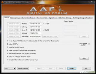

alex_sds
AAF Recovery Tool Version 3.0 Atevio 7000
Beschreibung:
Now you can install Maxi U-boot 1.3.1 rev0.8 and Original U-boot 1.1.2.
From V1.4 you can install a E2 flash image. Bootargs will be set for E2 after install.
V3.0
- update original recovery image to FS v1.08.01 FS 90xEU Mar 23 2010
- remove not used bootargs with set default bootargs
- add if port < 1024, abort upload and restart upload again (to get a higher port number)
- add fix for crc-check fault, forse Tftp packages size to 512. ( this is default for the uboot when packes size is not acknowledged)
Note: Use the forse Tftp packages size to 512 when you get the "CRC check Failed" message.

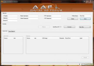

shuricel
Maxiboot Installer V0.5 SF10x8 HD - 15.Mai 2010
V0.5
- rewrite the check filesize routine
- rewrite show partitions
- add question if partition should be formated before installing
  • Maxiboot_Installer_Setup_V05.rar
    1 MB · Просмотры: 125

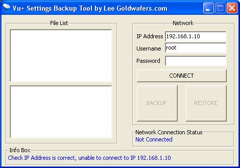

Vu+ Settings Backup Tool
Высмотрел у коллег :)
Утилита резервного копирования by Lee
Эта утилита делает резервную копию:
1. настроек,
2. списка каналов,
3. спутников,

Инструкции Программы:
1. Запустите программу Vu_Settings_backup.exe.
2. Введите адрес IP вашего Ву + в области IP-адрес
3. Если вы изменили пароль на ресивер, введите пароль в поле пароля в противном случае оставьте пустым.
4. Нажмите кнопку Подключить (Connect)
Теперь нажмите на кнопку BACKUP.
Это создаст резервные копии всех файлов настроек с Ву + в папках / ENIGMA2 и / tuxbox на HDD диске вашего компьютера.
/ ENIGMA2 и / tuxbox папки находятся в одной папке с этой программой.
Для восстановления Ву + настройки после прошивки нового имиджа надо просто сделать следующее.
Теперь нажмите на кнопку Восстановить (RESTORE).
Все даннные резервного копирования будут восстановлены / etc/enigma2 и / и т.д. / tuxbox папки на Ву +
После того как файлы были успешно восстановлены вам необходимо перезагрузить ресивер путем отключения питания переключателем на задней части. После рестарта все ваши сетинги будут восстановлены и настройка бокса вручную снова не понадобится.
Я попробовал сделать бэкап указанных настроек - получилось без проблем. Выйдет новая версия от какой нибудь из команд - попробую этой программой восстановится из бэкапа
  • VuSettingsBackup.zip
    256 KB · Просмотры: 78
