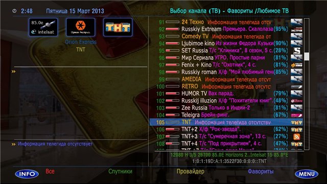

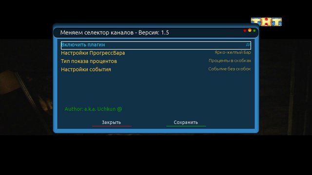

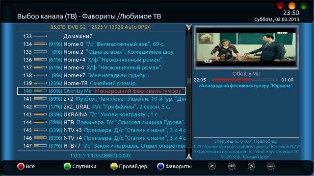

Новая версия моего плага 1.5
Что нового?
- пользователи избавлены от необходимости ручной правки или замены кеймапа или любого другого файла. Даже если ваш кеймап файл отличается от плишного, ничего страшного, подмены файла не будет.
- корректно работают все функции, в том числе и перемещение каналов
- следуя пожеланию spartak73 совершенствовал меню плагина, теперь для прогрессбара, процентов и события настройки отдельные (см. скриншот)
- добавил еще одну фичу, теперь в списке спутников показываются количество SD и HD каналов по спутникам и провайдерам, в том числе сколько новых каналов
- теперь плагин можно удалить и через обычный интерфейс, открываем меню плагинов, нажимаем красную кнопку, попадаем в меню удаления плагинов, здесь ищем среди системных плагинов......
- оптимизирован код, плагин стал легче, хотя функций наоборот добавилось............
Пожалуйста внимательно прочтите инструкцию по установке и строго следуйте ей. Тогда у вас точно будут работать все функции и плагин будет включаться и отключаться корректно.
Обязательно удалите предыдущую версию и обновите сурчи перед установкой!
Для применения некоторых функций после установки необходимо перезагрузиться дважды!
Ни в коем случае не распаковывайте пакет в целях ручной заброски в имидж!
Для других архитектур перпаковал плагин.
Держите в варианте .all[/HIDE]

Полностью адаптированная версия плагина ExtraChannelSelection для HDMU.
Если случайно где-то не ошибся пробелом стопроцентно должно работать на имиджах HDMU.
Версия 1.5а for HDMU
Функции плагина:
- в новой версии 1.5а добавлена новая фича, двойное нажатие ОК на селекторе каналов. Первое нажатие показ канала на PIG- окне, второе нажатие закрытие селектора каналов.
- донельзя упрощены установка и удаление плагина, теперь без разницы установлены у вас предыдущие версии или нет, удалите вы их или нет, есть в имидже сурчи или нет, инструкцию по установке смотрите ниже
- нет теперь необходимости двойной перезагрузки для применения некоторых функций
функции с предыдущих версий:
- выбор вариантов в меню плагина по показу прогрессбара, процентов и названия передачи
- показ количества каналов в списке спутников. как SD, так и HD
- все функции списка каналов, в том числе перемещение каналов по фавориту сохранены
Пожалуйста ни в коем случае не устанавливайте плагин, распаковав ипк-пакет!
Никаких предварительных действий совершать не надо. Предыдущую версию удалять не надо. Также не надо устанавливать сурчи.
Но!
Надо устанавливать только через принудительную установку.
То есть закидываем ипк-пакет в папку tmp вашего имиджа, открываем терминал и даем команду
opkg install -force-overwrite /tmp/enigma2-plugin-systemplugins-extrachannelselection_for_hdmu_1.5a_all.ipk
Только так и никак по-другому!
А если решите удалить плагин, то нужно удалять через меню плагинов, то есть открываем меню плагинов, нажимаем красную кнопку идем в меню системные плагины и ищем там extrachannelselection_for_hdmu и нажимая ОК удаляем.
Только при таких установке и удалению работоспособность вашего имиджа гарантирована.
Все действия прописаны в скриптах преинсталл, постинсталл и постремов, так что при соблюдении вышеописанных правил беспокоиться не о чем.
Вобщем просто установите плагин принудительно, перезагрузитесь и сразу начнете пользоваться этими фишками........
  • enigma2-plugin-systemplugins-extrachannelselection_for_hdmu_1.5a_all.zip

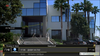

balex64
я вижу у тебя выведены проценты и скока время осталось до оканчание передачи - это на какам имедже HDMU ? и на каком скине и на других скинах отоброжение времени тоже показывает
Это плагин Merlin EPG Center.

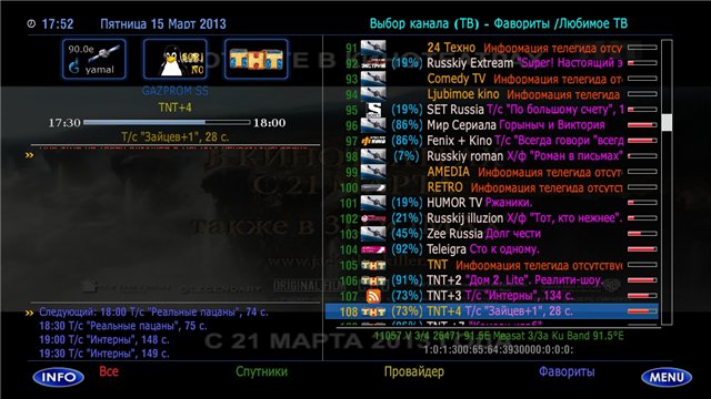

Учкун

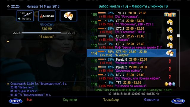

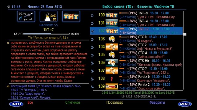

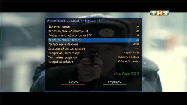

ExtraChannelSelection 1.6
Новая версия плагина ExtraChannelSelection.
Даже не предполагал, насколько трудоемкой окажется работа.
Из-за того, что прикрутил слишком много новых функций и вариантов, пришлось полностью переписать код.
Версия 1.6.
- Исправлены баги прошлой версии по отключению плагина
- Для версии hdmu исправлен баг с невозможностью установки, когда требовались зависимости, для версии hdmu добавлен подсчет сервисов Sky от spartak73
- Добавлена возможность использования встроенных функций из меню имиджа опенпли Главное меню - Настройки - Система -Интерфейс пользователя пункт Тип прогресс-бара в списке каналов. Оттуда прикручены все варианты. Выберете прогрессбар справа, он будет справа, выберете проценты справа, проценты будут справа, выберите отключить, будет отключен прогрессбар.
- Изменен вариант с использованием функции двойного нажатия кнопки ОК в списке каналов. Так как эта функция корректно работает только если в имидже мультиквикбаттоном (или чем еще) вызов селектора каналов подвешен на кнопку ОК, теперь в настройках плагина можете отключить эту функцию. Выбор в меню плагина - Включить двойное нажатие ОК
- Добавлен вариант, когда нет ЕПГ на канале, можете лицезреть текст "Информация телегида отсутствует". Можете отключить этот вариант в плагине - Показать текст об отсутствии ЕПГ
- Добавлен вариант с двухрядным списком каналов. Также в меню выбираете включить или нет - Двухрядный список каналов При выборе двухряднего списка пока нельзя выбирать варианты с разными прогрессбарами, процентами и событием
- Добавлен вариант с показом пиконов в списке каналов, причем как для однорядного, так и для двухрядного списка каналов. Причем можете выбрать расположение пикона, справа или слева. Также в меню можете включить или отключить показ пиконов, пункт меню плагина - Включить показ пиконов
- Полностью переделано меню плагина. Сделано динамически раскрываемым. При выборе вариантов соответственно показываются или скрываются настройки, которые можно применить для данного варианта.
Установка плагина.
Если установлены предыдущие версии, удаляем.
Желательно установить на имидж, где не были установлены предыдущие версии плагина.
Устанавливаем закидывая ипк-пакет в папку tmp и дав команду в телнете
opkg install -force-overwrite /tmp/enigma2-plugin-systemplugins-extrachannelselection_for_openpli_1.6_all.ipk
При проблемах при первом включении (возможно могут мешать сохраненные настройки предыдущих версий плагина в файле settings) открываем меню плагина, выбираем какой-нибудь вариант и перезагружаемся. Далее все должно быть нормально.....
При выборе вариантов из интерфейса пользователя на опенпли (бар справа, проценты справа) нет необходимости в перезагрузке, они применяются сразу же.
Пока нет вариантов выбора цветов для процентов, события, оставшегося времени, времени начала и окончания передачи, не успел прикрутить.
Откатайте, дайте свои замечания.
  • enigma2-plugin-systemplugins-extrachannelselection_for_hdmu_1.6_all.zip
    74 KB · Просмотры: 73

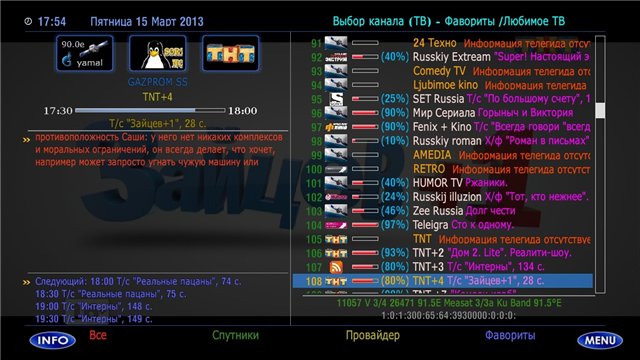

Испытайте новую версию плагина ExtraChannelSelection
Версия 1.7
- Исправлены выявленные в прошлой версии баги (возможно добавлены новые))
- Прикручены варианты со всеми возможными вариантами цветов. Для всех элементов списка каналов, даже для списка спутников и провайдеров. Можно просто принять вариант взять цвета из скина, (цвета из скина обратно прикручены) тогда цвета будут приняты из скина. А можно почти все цвета взять из скина, а для отдельных элементов задать самому, а можно все задать самому.
Вобщем только не заблудитесь в настройках, их теперь очень много. Ведь там не просто цвета элементов списка каналов, а также и цвета при выборе канала.......
Так как теперь плагин самодостаточный, сейчас задача довести эту версию до стабильности. Поэтому прошу испытать и высказаться о проблемах, только потом будем думать куда развивать плагин дальше.....
Пока только для опенпли, завтра будет версия для hdmu.....
Установка как всегда, закидываем в папку tmp (удалять предыдущие версии не надо) и даем команду в телнете
opkg install -force-overwrite /tmp/*.ipk

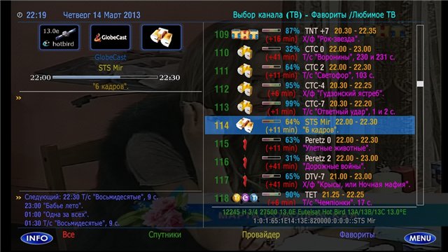

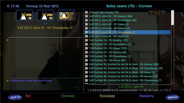

Учкун
Выкладываю обновление своего плагина ExtraChannelSelection
Версия 1.8а.
Только для обновления версии HDMU
То есть если просто установите этот пакет, плагин работать не будет.
Нужно еще проделать кое-какие действия с системными файлами, которые я описал на предыдущих страницах.
Но если вы уже проделывали это для предыдущих версий плагина, то ничего не надо делать, просто установить плагин обычным путем средствами имиджа.
самих системных файлов в этом пакете нет, останутся те, что вы уже изменяли в системе.
Изменения в версии 1.8а от предыдущих:
- вылечен баг в перемещении каналов по фаворитам, когда все каналы по пути перемещения окрашивались в один цвет
- добавлен в меню вариант с показом оставшегося времени в двухрядном списке каналов, показать только минуты (например 135 минут) либо часы и минуты (то есть уже будет 2 часа 15 минут), на русском часы и минуты будут если только соответствующий перевод есть в имидже. Перевод можете сами добавить в имидж
msgid "h"
msgstr "ч."
msgid "min"
msgstr "мин"
  • enigma2-plugin-systemplugins-extrachannelselection_1.8a_all.zip
    50,2 KB · Просмотры: 53

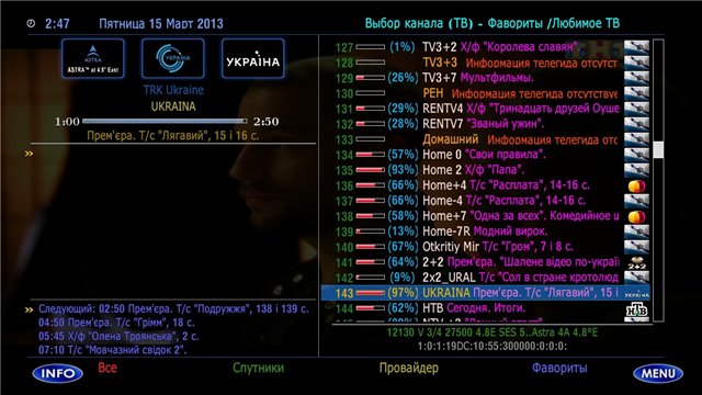

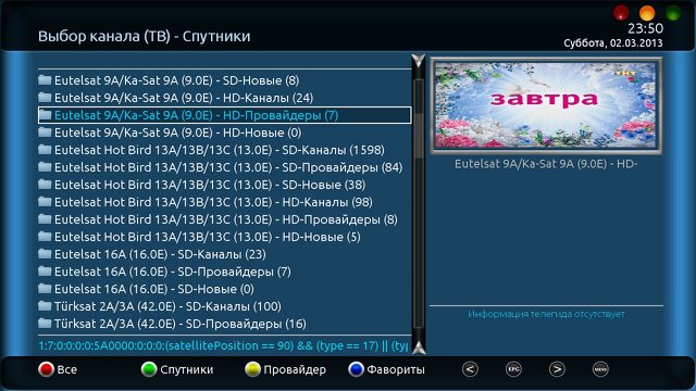

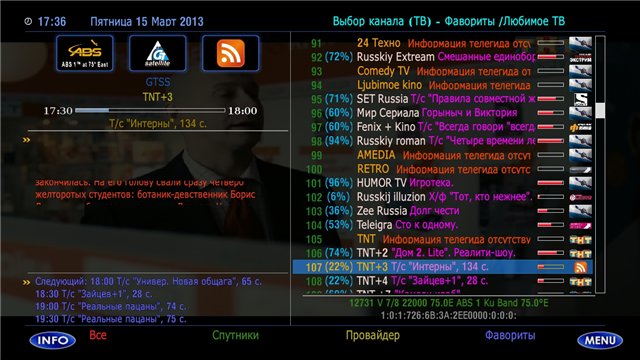

Учкун
Версия ExtraChannelSelection 1.8b
Новое в версии.
- Реализован показ иконок спутника в списке каналов. Правда не знаю, нужно ли оно, см. скриншот.
Установка как всегда.
  • enigma2-plugin-systemplugins-extrachannelselection_1.8b_all.zip
    52,2 KB · Просмотры: 118

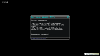

zekan
Файл ntpdate (наша архитектура) для плагина System Time от Димы.
P.S Проверено на AAF Open Pli и HDMU-все работает четко.!good!
Упаковал с нашим файлом ntpdate.
  • ntpdate.rar
    27,7 KB · Просмотры: 106
  • system time.tar.gz
    42,3 KB · Просмотры: 124
