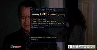

TMBD MovieSelection 11c
для имиджей на базе OpenPLI.
nikolasi сделал много исправлений.
Теперь плагин обновляется из меню.
меню плагинов--компоненты для плагина--обновление плагина
  • TMBD_MovieSelection_pli11c.tar.gz
    1,4 MB · Просмотры: 171

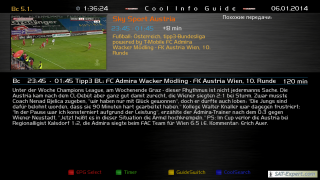

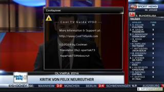

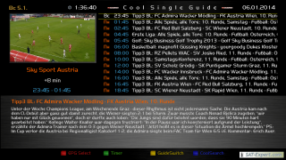

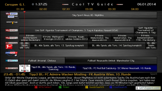

Cool TV Guide v 7.0 by Coolman
В подвеске файл .ipk для устанвки из ./tmp
  • enigma2-plugin-extensions-cooltvguide_Coolman_V7.0.0_all.rar
    857,3 KB · Просмотры: 167

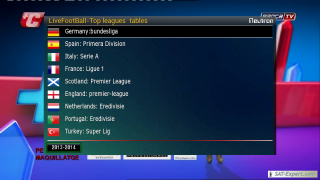

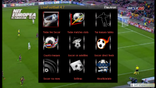

Свежий плагин LiveFootball 4.7. Спасибо Mfaraj57
На PKT HYPERION "летает". :)
  • enigma2-plugin-extensions-livefootball-oe2.0_4.7_all.rar
    1.015,8 KB · Просмотры: 89

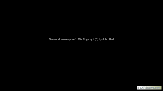

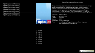

balex64
Плагин Seasondream (бета версия) от John Red - Спс. Работает как ни странно. :) Тестировал на HYPERION . Я бы сказал "упрощённая" версия плагина nStreamPlayerVOD и позволяет проигрывать видео с ресурсов интернета - seasonvar.ru(на сайте представлено 4747 сериалов, из которых 1610 отечественных) и kinoylei.ru (здесь фильмы), а также выводит описание и постеры к ним. Поиск фильма по виртуальной клавиатуре.
  • Seasondream.rar
    14,1 KB · Просмотры: 162

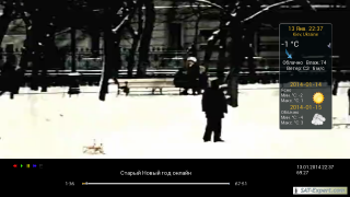

плагин QuickEcmInfo 2.1-r1 19.01.14 - автор 2boom
  • enigma2-plugin-extensions-quickecminfo-2.1-r1.all.zip
    13,7 KB · Просмотры: 68
    81,4 KB · Просмотры: 30

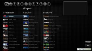

Zheka-999
Mediaportal:)
  • enigma2-plugin-extensions-mediaportal_5.0.6_all.rar
    4,4 MB · Просмотры: 58
