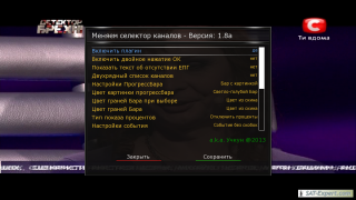

У меня почему то нет выбора для пиконов(в позапрошлой версии был, прошлую не ставил) справа- слева, отключить. Отпишитесь кто небудь как у вас.

fanbox, Всё есть....

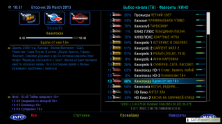

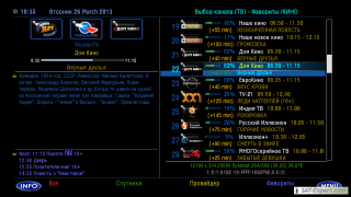

Что то не могу найти настройку,чтобы пиконы были с лева,а прогресс бар с права.Как на скринах у других.
oldkiller
adriano, Присмотрись внимательней ....
